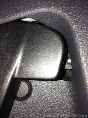

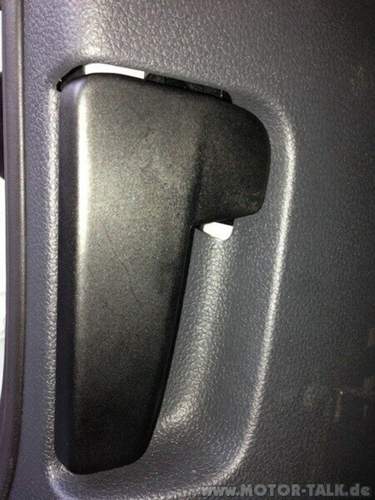

Bin ich blöd oder blind oder beides? Ich schaffe nicht einmal den ersten Schritt. Hilfe!
Egal ob ich den Hebel zum Entriegeln der Motorhaube in seiner Ruheposition oder gezogen begutachte, kann ich nirgend eine Plastikklammer sehen und somit auch nicht entfernen. Das Plastik des Hebles ist auch auf der Seite, die nach vorne zeigt, seitlich komplett herumgezogen, so dass ich da nirgend mit einen Schraubendrehen rein kann.
Evtl. helfen die beiden Bilder!?

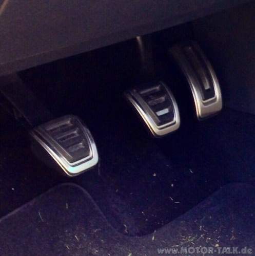

Die Pedalkappen (DSG) habe ich montiert, wobei ich die Kappe fürs Gaspedal erst, nachdem diese in heissem Wasser gebadet hatte und geschmeidig war, über das Gaspedal stülpen konnte. Sieht wirklich gut aus.
Hebel Ruhezustand
Soweit möglich gezogen

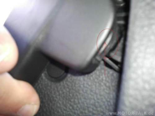

Hi BluEye,
blind und blöd bist du sicher nicht, evtl. etwas Augengeschwächt😁.
Ich hab mal bei mir ein Bild gemacht wo man die Klammer etwas besser erkennen kann (es ist zwar etwas unscharf aber hierfür reicht es) . Da wo der Pfeil ist mußt du mit einem dünnen Schraubendreher ansetzen und leicht nach außen hebeln.
gruß gispi97
Foto0088
Hey! Danke gispi97!
Beim drittem Mal stochern mit dem Schraubenzieher hab' selbst ich kapiert, wo die Klammer sitzt. Der Rest ging dann recht fix. O.K. das wieder einsetzten der linken Verkleidung hat etwas gedauert. Egal. Das Ergebnis zählt.
Es sieht saugeil gut aus!
Danke an deine Kamera und dich!
Grüße BluEye

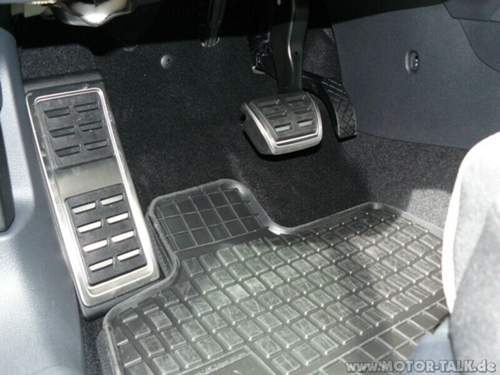

Moin,
Lt. Teilenumner 5Q1864551 ist das die Fussstütze " Aluoptik".
Passt das optisch zum original Edelstahl Pedalkappenset?
Ein Foto wäre spitze 🙂
grad aufgefallen, ist das normal, dass gaspedal nix mit sportlicher optik hat?😕🙁
Pedale
Da fehlt doch die entsprechende Alukappe. Das ist noch die normale.
wenn man bei der großen neugierigen Suchmaschine nach
"VW Sport Pedalkappen Golf 7 Alu Original VW" sucht findet man das 3er-Set für 48,60 €
und incl. Fußstütze für 68,10 € (jeweils plus 4,90 € Porto).
Also fehlt die bei uns auf dem gaspedal?
So sieht das Set von der Autostadt aus
auf zum freundlichen, Gott sei dank fotos in wob bei der Abholung gemacht, deutlich zuerkennen, kann keiner sagen abgebaut...
Hab heute die Fußstütze bestellt, ist morgen da.
Dann sieht's einheitlich aus 😉
