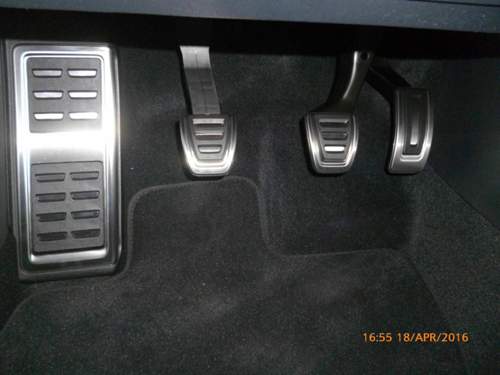

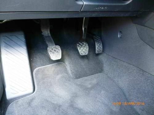

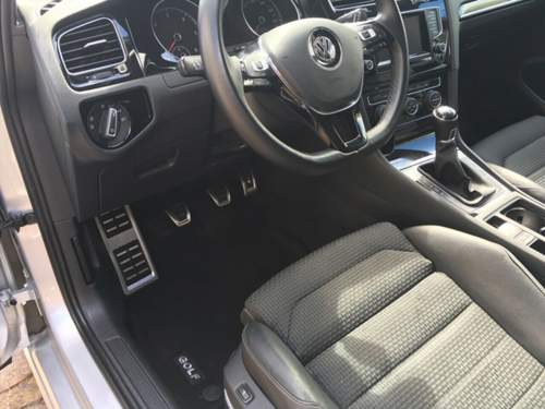

gestern habe ich bei meinem Golf Highline auch das Pedalkappenset und Fußstütze nachgerüstet. Sieht direkt "wertiger" aus.
MfG
helly1969
Vorher
Nachher
So,einmal schöner Fußraum. Was muss das muss 😁
