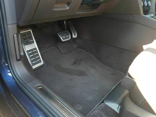

Hallo zusammen, ist es möglich die Pedale und Fußstütze in Edelstahl gebürstet nachzurüsten? Also nicht die Pedalkappe aus dem Zubehörshop, sondern die originalen Pedale und Fußstütze die es z.B. im R-Line Paket gibt.
Super vielen Dank! Aber es war schon ein ganz schönes Gefummel. Aber es hat letztendlich doch geklappt. Anbei zwei Bilder im vorher nachher Vergleich.

@Oliverz1: Ich scheitere leider schon an deinem Punkt 1!
Der Öffnungshebel für die Motorhaube lässt sich bei mir einfach nicht abziehen. Ich hab eine schön breite Feile mit einem dicken weichen Tuch umhüllt und dann gleichmässig zwischen Verkleidung und Entriegelungshebel Druck nach rechts ausgeübt. Jetzt wackelt der Hebel zwar und ist deutlich loser, geht aber trotzdem nicht ab. Hoffentlich ist da nichts beleidigt. 🙁
Ist der Hebel wirklich nur aufgesteckt und muss der unbedingt raus?
In diesem Video (https://www.youtube.com/watch?v=gBoBBRnSc9E) wird die Verkleidung nämlich über den montierten Hebel drübergezogen. Siehe Minute 5:20.

Es mehren sich die Hinweise, dass der Motorhaubenentriegelungshebel gar nicht raus muss daher wiedehole ich die Frage mal.
Habe bei AliExpress für Golf VII für 19,00€ gekauft. Passen wie gegossen. 2 Pedale und Fussstütze. dSG.
Geht auch ohne den Hebel abzumachen.
Werden einfach drauf gezogen.

Aber doch nicht die Fußstütze. 🙄
Die muss getauscht werden und leider gibts nach wie vor keine Anleitung wie man die seitlichen Nasen hinter der Fußraumseitenverkleidung frei bekommt bzw. wie die Verkleidung demontiert wird.
Der Eine sagt Hebel ab, der Andere Hebel kann bleiben und wieder ein Anderer meint, das ginge sogar ohne die Verkleidung abzumachen.
Ich brauch ja keine Bilder aber ne einfach Step-by-Step Anleitung wann man wo zieht und welche Klips oder Schrauben gelöst werden müssen wär SEHR hilfreich!
Fussstutze nicht. Aber Die war in 10min auch schnell montiert.

Na dann sei doch so nett und teil deinen Erfahrungsschatz mit uns. 😉
Schau mal bei erWIn. Da gibt ne Anleitung zur Demontage des Hebels und der Verkleidung. Ist ziemlich viel Aufwand. Ich hab es damals bei meinem Golf den Hebel abgebaut. Ist einfacher als ohne abbauen. Vor allem wenn man nicht genau weiss wo die Schraube sitzt. Aber siehe TT Video. Es geht auch ohne den Hebel abzubauen.

Hi habe heute die RLine Pedale bekommen. Gleich runter und eingebaut, Einbau ist wirklich sehr einfach, dauerte keine 15min. Passt sehr gut für nicht RLine Fahrer.
