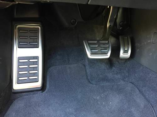

Hallo zusammen, ist es möglich die Pedale und Fußstütze in Edelstahl gebürstet nachzurüsten? Also nicht die Pedalkappe aus dem Zubehörshop, sondern die originalen Pedale und Fußstütze die es z.B. im R-Line Paket gibt.
Super vielen Dank! Aber es war schon ein ganz schönes Gefummel. Aber es hat letztendlich doch geklappt. Anbei zwei Bilder im vorher nachher Vergleich.

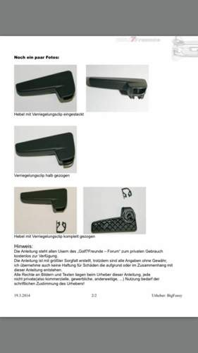

Du hast nicht zufällig gesehen wie (also ob der geschraubt ist, etc...)
Zur Seite hin abhebeln ließ er sich bei mir zumindest nicht.
Ich war zuvor auch beim Freundlichen aber die haben nur gesagt, haben sie noch nie gemacht, wissen nicht was alles raus muss und auch nicht was es kosten wird. Könne aber locker dreistellig werden (ohne Material). Klar, wenn sowas für nen Zehner in die Kaffeekasse zwischen Tür und Angel geht, ist das ein Traum aber in meinem Fall wär's mal eben das Zehnfache gewesen und dann muss man eben selber ran und sich auf Aussagen im Forum verlassen.
Hab hier was aus dem Golf Forum. Kleine bebilderte Anleitung für den Ausbau des Hebels. Aber grundsätzlich müsste er gleich zu demontieren sein. Dort ging es auch um das nachrüsten der Edelstahl Pedalen.
Danach Verkleidung leicht abmachen und Fußstütze einfach raus und neue rein. Fußstütze leicht zur Außenseite drücken dann geht's ganz leicht.
Er hat mit einem kleinen Plastikkeil ein Sicherungsplättchen herausgehebelt und dann ging er leicht ab.
Die Sicherung wurde gleich wieder eingesteckt und der Hebel wird später einfach wieder aufgesteckt.
Die Verkleidungen hat er gewusst wie abgehobelt und später wieder mit gezielten Schlägen eingeclipst.
Die ganze Acktion ging so schnell, dass man kaum mit dem Zusehen nachkam.
Der Gute wollte noch nicht mal was dafür haben, aber einen Obulus für die Kaffeekasse war es mir schon wert.
@karakizli
Danke, das erklärt natürlich alles.
Leider wurde eben dieser Verriegelungsclip von all den "Verkleidung muss raus, Hebel muß raus"-Leuten mit keiner Silbe erwähnt. Da hieß es trotz wiederholter Nachfrage bloß immer, abhebeln, ist nur gesteckt. 🙄
Nennt es Inkompetenz, nennt es Unwissenheit, nennt es Profilierungsdrang (Ich weiß und schreib über alles auch wenn ich's selbst nie gemacht hab). Ich bleib dabei. Trottel! 😠
