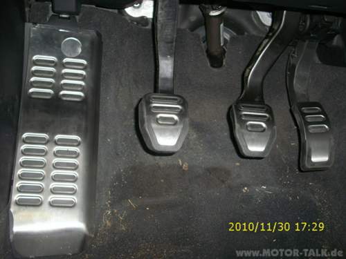

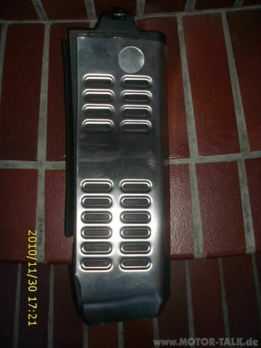

Ich habe mir am WE ein Pedalset vom RS4 in der Bucht gekauft , (99€)
heute ist das Paket angekommen. Hab mich sofort an die Arbeit gemacht, es ging besser , als ich dachte.
Den Ausbau der Fußstütze hab ich nach der Anleitung, die hier beschrieben wurde , durchgeführt.
Leider ist mir ein Clip abgebrochen , ich hätte lieber bei der Kälte heute vorwärmen sollen , zumal ich das Heißluftgebläse zur Hand hatte. Aber es hält trotzdem noch.
Das besagte Loch sieht mal nicht , es sei denn , man legt sich auf den Rücken und schaut drunter .
Naja , hab dann aber doch ein Stück Edelstahlblech zwischen Gummi und Metall geschoben.
Ich weiß, der Fußraum ist dreckig , aber es ist ja Winter.........🙂🙄
