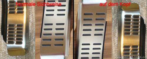

ja genaum da hast du recht. genauso muss man kopfstand machen, finde ich, damit man den designunterschied erkennt. ist ja im großen und ganzen nur die vertiefung, in der die gumminoppen stecken, oder?
das RS5 komplettset ist doch eh ident was die Noppen angeht?
Ich hab mal gerade diesen Fotovergleich zusammenkopiert, siehe Anhang - und das Bild sowohl direkt als auch per Kopfstand betrachtet. Bei beiden Sichtweisen fiel mir ein llllleiiichter Unterschied auf.

im licht! aber im auto verbaut finde ich die rs5 im vergleich zu den pedalkappen nicht soooo riesig.

Ich bin immer noch der Meinung dass das Design der Teile optisch nicht kompatibel ist. 😁

wenn ich mir das ganze unter tageslicht auf dem küchentisch anschaue, passt es sicher nicht zusammen. und schon gar nicht in der betrachtung der zwei stützen. eingebaut in den tiefen des fussraums, merkt man den unterschied zwischen stütze und kappen nicht. meine meinung! ;-)
