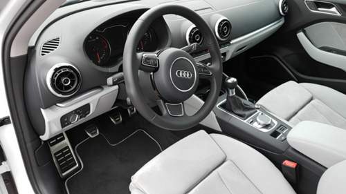

habe mir für meinen A3 die Pedalkappen bestellt. Es sind die vom Golf 7 soweit ich mitbekommen habe. Bei Ebay findet man die passenden bei "aza24_de". Wenn ein Direktlink gewünscht ist, einfach schreiben.
Aber eigentlich wollte ich eine kleine Anleitung verfassen...
Entfernen der alten Kappen:
Zunächst mal müsst Ihr die alten Pedalkappen von der Kupplung sowie der Bremse abziehen. Die Kupplung geht ganz einfach, indem man die Gummikappe von oben nach unten abzieht. Bei der Bremse von unten anfangen... Hat bei mir sehr gut funktioniert!
Das Gaspedal bleibt so wie es ist, da es da nichts zum entfernen gibt.
Anbringen der neuen Kappen:
Kupplung: einfach an der Gummilippe ansetzen und dann reindrücken
Bremse: Gummilippe ansetzen und reindrücken. Hier allerdings von unten die Gumminase etwas bewegen damit der "Widerhaken" "einrastet".
Gaspedal: Die Kappe mit dem oberen Teil unten am Pedal ansetzen bzw. aufziehen und dann nach oben schieben. Darauf achten, dass links sowie rechts die Gummilippe richtig sitzt. Wenn die Kappe sitzt kann man mit einem kleinen Schlitzschraubendreher den Rest der oben nicht richtig sitzt rausdrücken bzw. leicht hebeln. Dann sollte die Gummilippe das Pedal komplett umhüllen.
FERTIG 🙂
An die Fußstütze bin ich jetzt noch nicht gegangen, da dort die Seitenverkleidung entfernt werden muss... Will keinen Halter / Clip abbrechen und überlege mir das noch.
Hoffe ich konnte etwas helfen 🙂

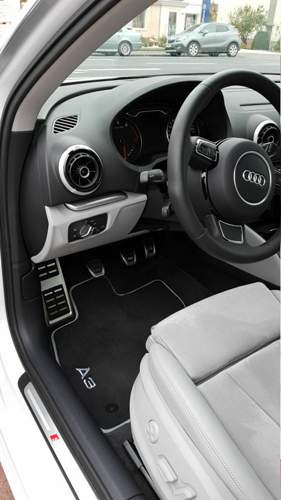

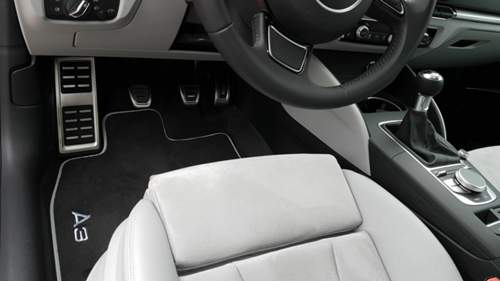

Neue Alupedale
Neue von hinten
Alte eingebaut

Ich habe den Umbau heute auch gemacht, allerdings nicht so kompliziert wie hier beschrieben, ich habe für alles keine 15 min gebraucht.
Kupplung/Bremse hab ich nicht aufgeschoben oder so, einfach nur unten angesetzt und mit etwas kraft angedrückt bis die Kappen richtig sitzen.
Das Gaspedal habe ich ganz anders angebaut wie hier beschrieben.
Ich habe die Kappe dünn mit spüli eingerieben, dann den oberen teil der Kappe oben am Gaspedal angedrückt erst rechts dann mit etwas Kraft nach links gezogen bis beide oberen Seiten drinne sind anschließend mit richtig kraft zusammengedrückt bis das Gaspedal perfekt sitzt, hört sich kompliziert an, aber mit ein wenig kraft in den Händen ist das Arbeit von einer Minute.
Auch die Fußstütze habe ich ganz anders eingebaut.
Ich habe erst den Fahrersitz komplett nach hinten gefahren, dann die Einstiegsleiste bis zur B-Säule nach oben ausgeclipst (nicht komplett ausgebaut), dann habe ich die Einstiegsleiste zur Schiene des Fahrersitzes "gebogen" dort bleibt diese dann auch, jetzt habe ich den Hebel der Motorhaube gezogen und habe dabei die Verkleidung dahinter abgezogen.
Jetzt wird die Fußstütze auf der linken Seite ausgeclipst und ist somit demontiert ohne den halben Innenraum auseinander bauen zu müssen.
Da ich sehr pingelig bin: bei mir ist kein Kratzer entstanden und alle Spaltmaße sind tiptop.
Einzig die Verkleidung hinter dem Motorhauben-Hebel wieder dran zu bekommen ist etwas Fummelei.

zum einklipsen der neuen Fußstütze eine Frage an euch:
Die Fußstütze hat links an der Seite zwei lange Nasen. Welche in den Boden eingeschoben werden. (Meine nicht die Aussparungen für die Klipse unter der Verkleidung).
Werden diese beiden länglichen Nasen zuerst eingeschoben?
Ich meine ja... Das siehst du aber wenn du die alte ausbaust ganz genau. Habe nein mir auch alles selbst eingebaut und das war recht einfach.

Ich habe mir auch das Aliexpress Set bestellt, kam nach ca 3 Wochen an.
Bremspedal in 2 Minuten erledigt.
Gaspedal etwas Fummeln, aber nach 5 Minuten auch erledigt.
Und die Fußablage war auch in 5 Minuten ohne große Probleme, Dank des Videos, erledigt.
