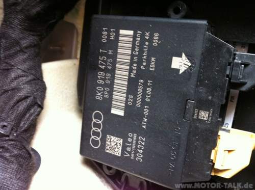

Hallo, ich habe das folgende Steuergerät - siehe Foto!
Funktioniert es hiermit oder benötige ich ein anderes?
MfG
Dozer.hh
Original geschrieben von spuerer
nein, ist nur ein 4 Kanal-Stg, keine grafische Anzeige möglich.
damn....
Danke!
