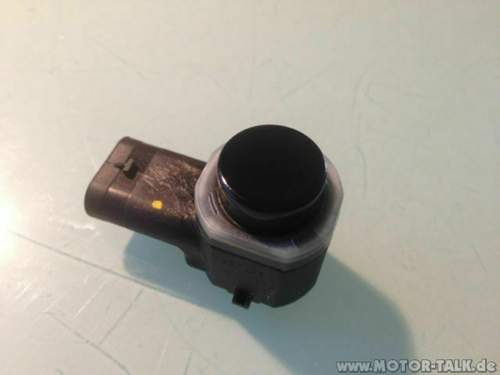

1. Es gibt 2 Bauformen scheinbar mit gleicher Teilenummer bei den Sensoren einmal ist der Anschluss gerade und einmal abgewinkelt. Welche sind denn jetzt die richtigen oder können beide Varianten verbaut werden? Ich hab bereits 5 Stück mit geradem Anschluss ersteigert.

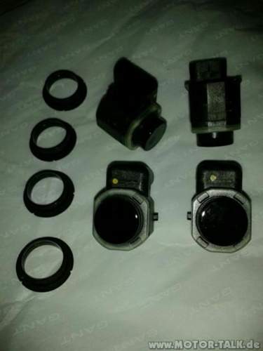

Original geschrieben von Blacklotuz
Vielen Dank dave_be, dass du dir Zeit genommen hast meine Fragen zu beantworten. Auf meine erste Frage weiß du auch keine wirkliche Antwort oder ? ^^ ich finde dazu einfach nichts... 🙂Lg,
Max
ich habe damals abgewinkelte sensoren verbaut. Hatte diese von der alten Heckstosstange übrig. Hab mir dabei garkeinen Kopf drum gemacht :-) Hab einfach 2 in hochglanzschwarz für den Grill umlackieren lassen und das wars, sorry
Ok, ja das Problem ist halt nur ich schieß mir die Sensoren in der Bucht und ich hab halt dann keine Lust, dass die dann nicht passen...

@konversationslexikon Wenn du gerade deine Stoßstange unten hast, welche Form haben denn deine Sensoren abgewinkelt oder gerade? Also der Anschluss...
Passen die Halter mit den Teilenummern: 8K0919267E 3FZ und 8K0919268E 3FZ auch in den Grill? vom a4 8k?
@konversationslexikon Wenn du gerade deine Stoßstange unten hast, welche Form haben denn deine Sensoren abgewinkelt oder gerade? Also der Anschluss...Passen die Halter mit den Teilenummern: 8K0919267E 3FZ und 8K0919268E 3FZ auch in den Grill? vom a4 8k?
Hi Blacky,
schau mal eine Seite vorher, und zwar (klick) hier
Dort hab ich exakt die identische Frage gestellt und beantworten konnte mir dies auch keiner.
Ich habe, wie oben verlinkt eigentlich irrtümlich (Anstatt Endkennung A-Variante zu kaufen) die geraden Sensoren gekauft. Hier mein Kauf einmal und zweimal (beide zusammen inkl. Lieferung für 33 € 😁 "außerhalb-von-ebay-deal"😉
Meine Einschätzung:
Seitlich (18mm Bohrungen) passen diese nicht, in der Mitte im Grill könnten diese auch passen.
Also: Vom Aufnahmehalter her passen sie - das hab ich getestet. Was unklar ist, ist ob Sie genug Freiraum für den Stecker haben.
Nimm die und werde glücklich. 😉
4H0 919 275
A. Das
"A"ist wichtig... abgewinkelt!
