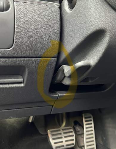

Guten tag.
Ich sucher verzweifelt den PDC Warntongebervorne. Ich habe schon die Verkleidung der Fahrerseite ab und das Radio raus... nix gefunden ein hinweis oder noch besser wäre ein Bild wäre toll!
vielen dank schonmal im vorraus!

Falls das Thema noch aktuell ist oder wieder wird, ich habe den Tongeber (vorn) ebenfalls tauschen müssen. Wenn alle Teile da sind, ist es eine Arbeit von max. 30 min. …
Ich habe es jetzt auch hinter mir. Es war ein Mega Tipp von @Mr.Toffee , vielen Dank.
Ich habe es auch vom Fußraum aus gemacht. Habe dafür nichts abbauen müssen. Habe dafür einen kleinen Schlitzschraubendreher gebraucht und eine gebogene Spitzzange. Wenn man in den Fußraum mit eine Taschenlampe rein leuchtet und zwischen Lenkrad und Verkleidung schaut, sieht man den Tongeber direkt. Dazu werde ich noch ein Foto einfügen. Mit dem Schlitz Schraubendreher die Bolzen der Spreizniete entfernen. Mit der geborgenen Spitzzange habe ich den Stecker festgehalten und den Tongeber abgezogen. Neuen Tongeber drauf Niete rein, Bolzen rein und es funktionierte wieder ohne Fehler löschen zu müssen.
Position Tongeber
Tongeber

wielange hat der spaß gedauert?
Hat vllt. 20min gedauert. Ist halt etwas fummelig.
