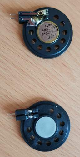

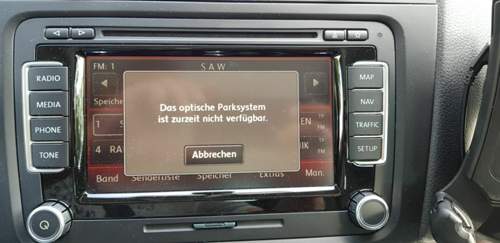

Falls das Thema noch aktuell ist oder wieder wird, ich habe den Tongeber (vorn) ebenfalls tauschen müssen. Wenn alle Teile da sind, ist es eine Arbeit von max. 30 min. Dazu muss die Blende unterhalb des Lenkrades entfernt werden (3x Torx). Diese kann man dann unter die Pedale klemmen. Rücklings in den Fussraum legen und mit einer Taschenlampe nach oben leuchten. In etwa Lotrechter Lage nach oben, über den Kupplungs/Bremspedal, ist dann der Tongeber zu finden. Dieser ist mit zwei Spreiznippeln am Gehäuse des PDC-Steuergerätes festgemacht. Die beiden Plaststecker entfernen und man kann den Tongeber herausnehmen. Einbau in umgekehrter Reihenfolge. Fertig. Nur noch Fehler löschen und es funktioniert wieder alles. Kosten für neuen Tongeber bei Amazon zwischen ca. 8-25€, in der Bucht auch günstiger. Meiner kam 10.99€, ist aber auch kein Original. Auto ist ein Golf6 Variant 1.4 TSI mit 7Gang DSG. Ich denke mal, dieser Weg ist der Nerven schonendere. Bei den Bildern kann man gut sehen was Original ist und was der Nachbau.

Ich habe den Fehler bei dem Golf 6 Plus von Schiegeroma nun gerade behoben. Eingebaut habe ich einen 8,50€ Warnsumer aus ebay, welcher messtechnisch 45Ohm hat. Der Originale soll laut Aufschrift 50Ohm haben.
Der verbaute war defekt, dieser muss "aufgebrannt" sein, da er Hochohmig ist. Als Fehler kam: Kurzschluss nach Masse.
Beim Golf Plus gibt es wohl 2 Möglichkeiten an den Warnsummer ranzukommen. Einmal durch die Klappe im Wasserkasten (wozu Wischer und Gestänge wohl demontiert werden müssen) und einmal indem man die Innenraumverkleidung demontiert. Hierzu müssen sämtliche Verkleidungen links und unten ab, um an die Schrauben zu kommen. Eine Schrauabe sitzt unsichtbar hinter dem Lichtschalter. Diese muss herausgenommen werden um an die Schraube zu gelangen. Die komplette Verkleidung um das Lenkrad kann dann entnommen werden und man kann den Summer von vorne sehen. Ich habe den Summer dann aus den Plastikdübeln herausgehebelt. Das Kabel habe ich nach unten geführt und den neuen Summer dann mittels Klett auf den Sicherungskasten geklebt, um in Zukunft besser dran zu kommen.
