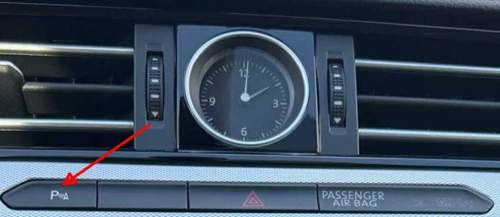

Meiner hat unter der Uhr nen Taster - dann hab ich Ruhe.
Mensch, Mensch, Mensch...
Sorry, aber das ist Müll..
Hier geht es nicht um die Bedienung sondern um einen Defekt.
PDC Sensor löst aus ohne Hindernis.
Was ist daran so schwer zu verstehen?
