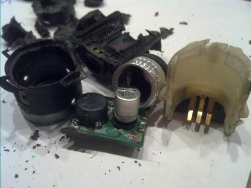

Bei mir war es schließlich der Sensor VL Mitte, der stand jetzt endlich mit Kurzschluß/Unterbrechung im Fehlerspeicher und hat auf die beiden danebenliegenden Sensoren "abgestrahlt". D.h. auch diese zeigten 0cm Abstand an.
Nur Kühlergrill ab (Vorteil Doubleframe!), defekter Sensor raus, neuen ebay Sensor rein, und funktioniert! 🙂 Hat mich 19,- für den Sensor und 23,- für die Farbdosen gekostet.
Cheers, Michael
BTW: Ausfallgrund war eingedrungene Feuchtigkeit trotz voll vergossener Elektronik.
