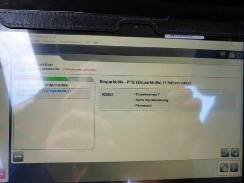

Kann mir jemand sagen welche das ist? Ist von hinten.
20210322
@quattro_3000 schrieb am 22. März 2021 um 10:16:28 Uhr:
Mit was hast du es ausgelesen?
mit Delphi und sollte hinten links Endrohr seitig sein
@peterr2882 schrieb am 22. März 2021 um 12:38:10 Uhr:
Also mitte links?
links aussen
