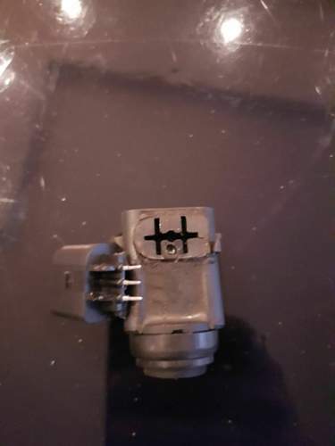

Hallo Leute,
holle mal den Thead nochmal hoch .
Habe folgendes Problem, (00434-Geber für Einparkhilfe vorne links innen G332
006- Kurzschluss nach Plus
Ich habe schon mal neuen Sensor verbaut, hat aber nichts verändert, hat villeicht einer eine Idee wo ich noch nachschauen kann?
Danke im voraus

Jetzt zeigt er mir eine neue Fehlermeldung an (00435 Geber für Einparkhilfe vorne rechts innen G333
009- Unterbrechung/Kurzschluss nach Masse .
Habe auch Sensoren untereinander getaucht hat nichts verändert. Kann es sein das der Steuergerät einen weg hat ,werde nochmal die leitung vom Stecker bis nach hinten durchmessen
Bin am verzweifeln alles durchgemessen von sensor bis zum stecker, weiter bis zum Steuergerät durchgang ist da .Steuergerät getauscht, trotzdem der gleiche fehler da (kurzschluss nach Plus).
Komischer weise ging die anlage heute früh auf dem Weg zur Arbeit Nachmittag wieder nicht :-(
Bitte um Hilfe
So die Anlage läuft wieder 🙂
Was war denn nun die Ursache?
