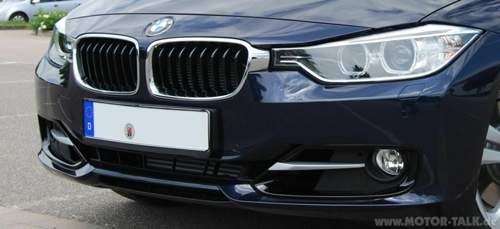

Die PDC vorne macht Probleme, nervt gelegentlich durch einen Dauerton , obwohl kein Hindernis vorhanden. Wie ich heute beim Freundlichen erfuhr, geht das offenbar vielen F3x-Besitzern so. Des Rätsels Lösung: Die Auflage des Nummernschildes muss weg, dann kommt das Kennzeichen nicht mehr den Sensoren zu nahe.

Ich bezweifel, dass dein Dauerpiepton mit dem Kennzeichenhalter zu tun hat.
Bei mir ist der Träger mit der Werbebeschriftung montiert und hier ist das Kennzeichen schraubenlos eingeclipst. Dies erzeugt bei meiner PDC keinerlei Probleme.
Ich tippe eher auf einen defekten Sensor bzw. ein Kontaktproblem am Sensor.
Meines Wissens wird ein Dauerton bei beiden o.g. Fällen ausgelöst. bei mir hatte sich mal ein Stecker gelöst und damit den Dauerton verursacht und die Grafik unbrauchbar gemacht.
Was zeigt denn die grafische Darstellung an?
Edit hat noch ein Foto gefunden.
Schöne Farbe! 😁
Du hast aber nicht die Platte hinter dem Kennzeichenhalter, oder? Kann man auf dem Foto nicht erkennen. Wenn man die Platte dahinter hat und dann noch den Kennzeichenhalter darauf, dann trägt das ziemlich auf (schau mal das Foto von der Seite auf der 2. Seite). Die PDC-Sensoren sind sehr na dran und dass kann dann schon Probleme geben.
Ich habe auch einen Kennzeichenhalter zum clipsen plus Platte dahinter.
Keinerlei Probleme seit 2 Jahren.
Kennzeichenhalter würde ich also auch eher ausschließen.

Kann man ja sehr einfach testen: Kennzeichenhalter ab und wenn es dann immer noch piept, dann war er es nicht!

Hallo Gogobln,
da ich auch in einem weiteren BMW Forum von ähnlichen Fällen gelesen habe und angeblich sogar eine Richtlinie seitens BMW exisitert, welche das weitere Anbringen der Kennzeichenhalterung untersagt, versuch ich nun am WE einfach mal dies als erste "Lösung".
Mein Display/Auto, zeigt bei 80% der Rangiervorgänge den Dauerpiepton.
Unterschiedliche Sensoren vorne werden hierbei optisch sporadisch angezeigt. Dabei aber so, als wäre das festgestellte Hinterniss noch weiter entfernt, sprich es ist noch nicht rot, sondern rot, gelb, grün wird angezeigt.
Sollte dies nun keine Abhilfe schaffen, muss wohl das PDC auf Störung überprüft werden.
Angeblich sind die Sensoren auch für Ausfälle recht sensibel und anfällig.

nein, ich habe dahinter nicht die "BMW-Platte". Der Halter zum Clipsen ist direkt auf den Stoßfänger geschraubt. Mit Platte trägt das sicher mehr auf, da hast du recht.
Danke, die Farbe mineralgrau gefällt mir immer noch sehr gut. Aber ich überlege, den nächsten in einer anderen Farbe zu holen, da ich nun drei Wagen hintereinander in Grau hatte.
@kool.mario
Bei deinem Fehlerbild tippe ich weiterhin auf eine Elektronikmacke. Wenn der Kennzeichenträger stören würde, hättest du wahrscheinlich das immer gleiche Fehlverhalten.
Aber wie gesagt, ist nur meine Interpretation.
Hat einer eine Ahnung, warum die Platte von BMW davor geschraubt wird? Hat das evtl. damit zu tun, dass das Schild sonst nicht vorschriftsmäßig montiert ist? Wird vielleicht die Neigung des Schildes damit angepasst? Ist ja schon ein ganz schönes Monstrum, wenn man es von der Seite anschaut.
Ich denke die Platte dient als flexibler Träger für alle möglichen Halterungen und ist sehr fest mit dem Stoßfänger verbunden.
Wenn man die Clip-Halterungen montiert, bohrt man die Schrauben direkt in den Kunststoff der Stoßfänger und diese Befestigung kann sich leicht lösen. Schon bei mehrern BMW erlebt, dass irgendwann die eine oder andere Ecke lose war (z.B. durch leichte Parkrempler) und durch ein ausgeschlagenes Loch im Stoßfänger nicht mehr zu befestigen.
Die Befestigung auf der BMW-Platte scheint da wesentlich widerstandsfähiger und flexibler zu sein.

Anbei noch ein Bild. Gerade das gleiche Symptom wie immer.

Nach nun einem Tag des Umbaus und des mehrfachen Rangierens kann ich sagen, dass bisher alle Symtome verschwunden sind:-). Ich hoffe es bleibt nun so.

Problem ist seit dem Wegbau der Kennzeichenhalterung nie wieder aufgetreten :-)
