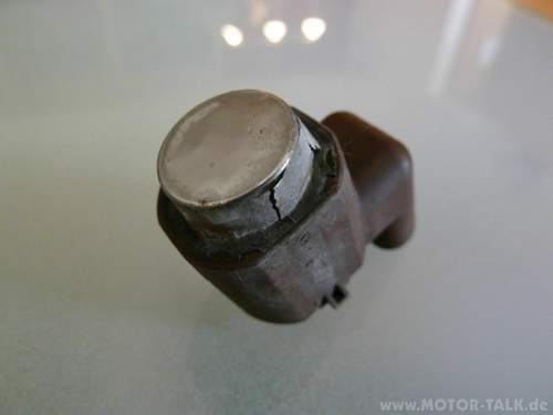

hab mir einen Sensor vom 🙂 geholt.
Kein Piepkonzert mehr, ... pfff. 😉
Als ich den alten Sensor ausgebaut hatte, war mir klar warum dieses Piepkonzert nicht nachgelassen hat.
Hab den Sensor Fotografiert.
Gut zu sehen was man sonst nicht sieht.

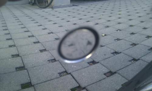

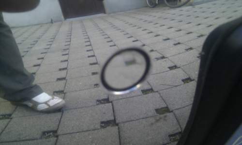

So bei mir piept´s ( am Passat ) vorne auch immer mehr. Da habe ich mir die Sensoren mal ein bisschen näher betrachtet und der Verchromte vorn links ist welliger im Chrom als der rechte. Denke mal das er bald Aussteigen wird.
Habe mal von den zwei Bilder gemacht.
Bild 1: der linke
Bild 2: der rechte
Bild-1
Bild-2
wie man sieht sieht man nichts 😁
ja wenns wellig ist, ist tauschen angesagt. Meiner war auch wellig.

Weiter oben hab ich ein Foto vom Sensor im ausgebauten zustand gemacht.
Ist ein bisschen mehr als wellig.
Ich hatte immernoch ab und an ein Piepkonzert.
Nachdem ich den zweiten Sensor gewechselt hatte ist seither endgültig ruhe.
Nur noch Piepen wie es sein soll.
Hab auch von zweiten Sensor ein Foto gemacht.
Im eingebauten Zustand war absolut nichts zu sehen, aber seht selbst:
