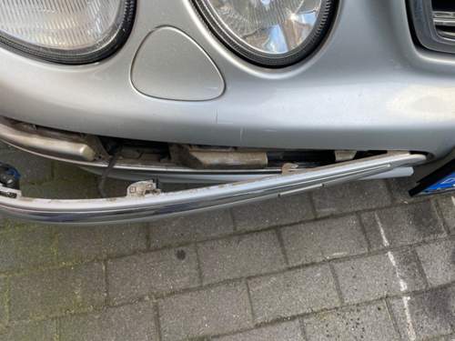

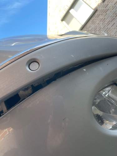

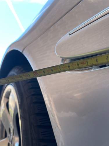

Parksensoren Vorne wechseln
Mal ein paar Bilder gemacht weil ja einige es nicht mehr genau wissen wie es ausgebaut wird
Also am Kotflügel ausklipsen
Dann nach hinten wegziehen, also vom Nummernschild zum Reifen
Einbau ist ja wohl dann selbst erklärend
Habe die Klips und Haken mit Silikonspray eingesprüht, Flutscht besser
ein paar Bilder sind dabei
Die Bilder mit dem Maßband zeigen wo die Klips sitzen
Die man mit einem Plastikkeil ausklipsen kann
