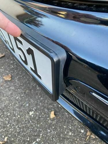

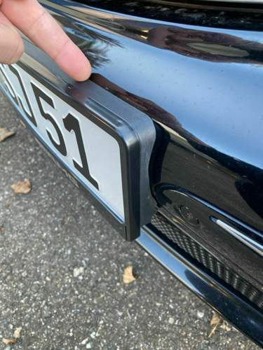

In delphi kann man die einzelnen Sensoren auslesen was ich auch gemacht habe (Kollege mit der hand am Sensor ich am Computer).
Ergebnis vorn: bis auf Mitte links (erster Sensor links vom Kennzeichenhalter) alles in Ordnung. Der "schweigsame" Sensor hat auch eine kleine Delle.
Hinten Schweigen alle 4 Sensoren.
