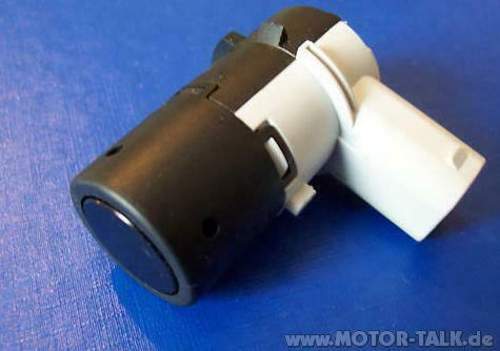

jeder Sensor führt einen Selbsttest durch und meldet dies dem PDC-SG, das wiederum auch einen Selbsttest durchführt.
Damit kannst du praktisch ausschließen, daß das PDC-SG einen Fehler hat, der würde abgespeichert und dann ausgelesen. Fehlermeldungen der Sensoren werden ebenfalls abgespeichert und ausgelesen. Da kein Fehler ausgelesen worden ist, wurde auch keiner gemeldet!
Wenn du einen Sensor absteckst, kommt eine Fehlermeldung und dann macht "PDC" solange nichts mehr, bis die Fehlermeldung wieder weg ist.
Du kannst selbstverständlich die Sensoren vertauschen, wenn sie baugleich sind.
Sollten sie sein:
http://www.realoem.com/bmw/showparts.do?...
Ich glaube nicht, daß 2 Sensoren gleichzeitig kaputt gehen. Sind die Sensorhalter noch in der ursprünglichen Position?
Zur Hindernisdetektion arbeiten immer alle Sensoren, die der Reihe nach angeschaltet werden und die Entfernung zu einem Hindernis an das SG übermitteln. Das SG rechnet durch trigonometrische Funktionen den "echten" Abstand des Hindernisses zur Stoßstange aus. Jeder Sensor wird der Reihe nach vom SG angesteuert und zur Messung aufgefordert. Damit sendet der Sensor seinen Ultraschall aus, schaltet auf Empfang und ermittelt das Ergebnis, um dieses an das PDC-SG zurückzusenden. Damit müßte bei den beiden Sensoren alles funktionieren, "nur" der Meßwert ist dann immer falsch.
Wenn du die Möglichkeit hast, wechsel die Sensoren von re nach li und prüfe, ob der Fehler mitwandert. Sollte das der Fall sein, sind die Sensoren tatsächlich hin.
Bezüglich Ersatzteil ist es wirklich so, daß der Händler nur lackierfähige Sensoren hat und die werden dann in der Fahrzeugfarbe lackiert (Sensoren in allen Wagenfarben zu bevorraten, ist äußerst unwirtschaftlich😠)

hallo Benedikt,
wenn ich das richtig weiß, muß die ganze Schürze runter, im eingebauten Zustand kommst du nicht an die Sensoren😠 E65 (alter 7er) war der letzte mit einer Leiste für PDC im Stoßfänger, die einfach ausgehebelt werden konnte.
Wenn die Sensoren einen "Schlag" bekommen hätten, sollten sie eigentlich eine Fehlermeldung senden, da der "Schwingtopf" dann nicht mehr richtig arbeitet, aber beide gleichzeitig?
Wenn du mit dem Finger auf die Oberfläche drückt, fühlt sich der Sensor da "stabil" an oder wackelt er wie ein Kuhschwanz? Frage ist wegen der Halter, die sind von hinten in den Stoßfänger "eingeklebt", und wenn die nicht mehr richtig sitzen, könnte es auch zu Fehlverhalten kommen. Ist halt alles nur von hinten zu sehen.
Bezüglich der Bestellung von Sensoren:
Wenn du erst den Stoßfänger abbauen läßt und dann durch Tauschen versucht wird, die Sensoren als Fehlerquelle auszuschließen, besteht das Problem, wenn doch die Sensoren die Übeltäter sind, daß dann einige Tage erforderlich sind, bis die lackierten Sensoren verfügbar sind. Lackierung erfolgt normalerweise bei einem Spezialbetrieb. Entweder dann die Schürze wieder ran oder warten. Das ist halt das Risiko dabei.
Leider weiß ich sonst auch nichts besseres.
gruss mucsaabo

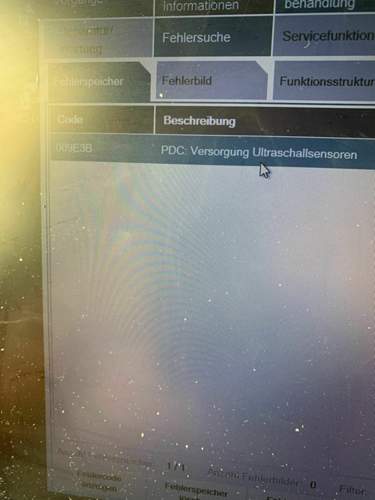

Hallo. Pdc Steuergerät defekt oder ? Kein sensor geht mehr. Einer war kaputt vor 2 tagen und auch so angezeigt im speicher. Repariert.
2 tage alles ok und jetzt geht keiner mehr. Fehlerspeicher siehe Bild. Auto e60 lci
Hast du den Prüfplan abgearbeitet ?
@Subo_eins schrieb am 6. April 2020 um 21:45:52 Uhr:
Ja hab ich. Steht Steuergerät rücksetzen oder codieren wie ich es in Erinnerung habe von heute Vormittag
Wenn Du mit dem Steuergerät kommunizieren kannst ist es zumindest nicht komplett tod.
@aliasx schrieb am 7. April 2020 um 06:28:34 Uhr:
Das heisst?
Offensichtlich erstmal garnichts. Wenn die Sensoren funktioniert haben bis auf einen vor dem Ausfall fällt es schwer zu glauben, dass sich alle Sensoren auf einmal verabschieden. Ich würde da eher auf Stg. tippen. Kannst aber auch einfach nen neuen Sensor testen ob der geht.
Steuergerät pdc grade getauscht. Funktioniert wieder alles
