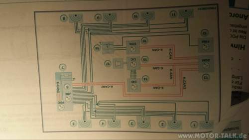

Themenstarteram 15. April 2015 um 6:23
So ich beginne jetzt mit diesem Thema neu und ich hoffe ihr unterstützt mich dabei. Vielleicht mit diversen Suchen (wie Teilenummern oder Teile im Ebay usw.). Vielleicht habt ihr diverse Quellen, wo ich die Teile gebraucht erwerben kann. Vielleicht findet ihr auch Anleitung von anderen, die ein solches Projekt schon hinter sich haben.
Mein Fahrzeug: Bmw 520d F11 Bj. 11/2010
Die Stoßstange hinten und vorne verwende ich weiter und wird gebohrt.
Ich werde auch eine Anleitung dazu schreiben mit Fotos und Text für andere.
PDC hinten und vorne nachrüsten
Welche Teile werden benötigt:
8 Stk. Parksensoren schwarz Teile Nr. 66209231281 oder dgl.
8 Stk. Entkopplungsring PDC Wandler Teile Nr. 66209142107
4 Stk. Satz Aufnahme PDC-Sensor vorne PDC Teile Nr. 51112208723
4 Stk. Satz Aufnahme PDC-Sensor hinten PDC Teile Nr. 51122208725
Bedieneinheit Mittelkonsole Teile Nr. 9202927 oder dgl.
Verkabelung Stoßstange vo. Teile Nr. ???
Verkabelung Stoßstange hi. Teile Nr. ???
Verkabelung von vo. zum Steuergerät (Junctio Box 3) Teile Nr. ???
Verkabelung von hi. zum Steuergerät (Junction Box 3) Teile Nr. ???
Junction Box 3 Teile Nr. ???
Ich glaube das ist das was ich benötige. Aber vielleicht fehlt auch was.
Bei der Verkablung zum Steuergerät liege ich zur Zeit noch im dunkeln.
Ich würde mich freuen, wenn wir dieses Projekt zusammen machen könnten.
Ich bitte um eure Mithilfe bzgl. der Teilesuche und was wirklich notwendig ist.
Für Anleitungen und Erfahrung, wäre ich sehr dankbar.

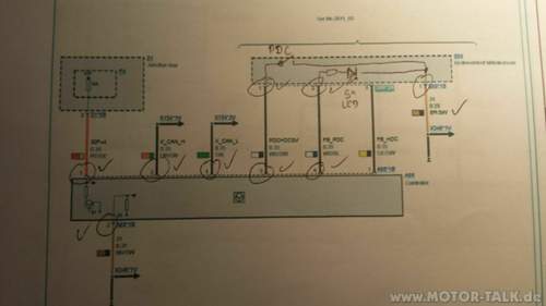

Themenstarteram 27. Mai 2015 um 10:43
nein da ging kein licht an, aber zu 100% weiß ich es nicht mehr.
Mitteltaster Pin 1 auf Pin 5 Controller
Pin 2 auf Pin 6 Controller
Multimeter kann ich mir zulegen. Kenn mich jedoch mit der Handhabung nicht aus.
Themenstarteram 27. Mai 2015 um 10:45
Multimeter Conrad
Geht es mit diesem?
@Obiwankinobi schrieb am 27. Mai 2015 um 12:43:03 Uhr:
Da kann kein Licht Leuchten.
Handhabung ist nicht kompliziert. Du stellst auf Ohm, verbindest den Leiter (hier die beiden Pins) mit den Buchsen Ohm (meist auch V) und Com(-) des Multimeters (Polung ist egal). Bei Durchgang (hier also bei gedrückter PDC Taste) hast du auf dem Display einen Wert nahe 0 Ohm, bei Unterbrechung einen Widerstand von unendlich. Wenn du das Multimeter für nichts anderes brauchst, geh in den nächsten Baumarkt und kauf dir ein billiges, das reicht hierfür allemal.
Bei einer Widerstandsmessung legt das Multimeter eine bestimmte Spannung U an den zu prüfenden Leiter und misst die dann fliessende Stromstärke I. Dann wird automatisch der Widerstand mit der Ohm'schen Formel R=U/I berechnet und angezeigt.
@gpanter22 schrieb am 27. Mai 2015 um 13:20:56 Uhr:
Danke für die Antwort.
Vielleicht sind ja die ganzen Anschlüsse falsch in RG bezeichnet,
deshalb soll Obi.. ja mal die Schalter und LED in der Console nachmessen.
Gruß Manfred

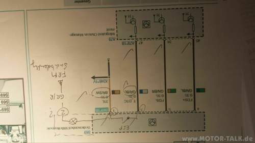

Themenstarteram 27. Mai 2015 um 12:37
Bin schon wieder zurück vom Conrad. Ich habe das zu spät gelesen. Multimeter habe ich. Das andere leider nicht
ich habe heute mit Obi... die Schalter durchgemessen.
An Hand der vielen Bilder, die er gemacht habe, habe ich etliche Plausibilitäten überprüft und meine jetzt die Schalterei verstanden zu haben.
Das Ergebnis:
4pol. Verbindung ist S69*2B und gehört zum PDC.
Pin 1: "Eingang des PDC-Schalters
Pin 2: +Pol der grünen LED FB_PDC (wurde noch nicht getestet, spielt aber im Moment noch keine Rolle)
Pin 3: +Pol der LED FB_HDC (wird nicht benutzt)
Pin 4: frei
6pol. Verbindung ist S69*1B und gehört zum ESP.
Pin 1: gemeinsame Masse aller Elemente wie LEDs und Schalter, d.h. alle Schalter arbeiten gegen Masse
Pin 2: Versorgung amb. Beleuchtung vom FRM
Pin 3: "Eingang " ESP-Schalter
Pin 4: frei
Pin 5: frei
Pin 6: frei
@Obiwankinobi
Du kannst nochmal den ESP-Schalter probieren,
der Muss zwischen Pin 3 und Pin 1 am 6pol. Anschluß liegen
Kannst mir nochmal berichten.
Das ist nur der Vollständigkeit halber für mein Verständnis wichtig.
Für die Fehlersuche bringt es nichts, denn du hast ja berichtet, das er funktioniert.
Was lernen wir daraus:
@Obiwankinobi hat eigentlich alles richtig gemacht.
- 6pol Stecker bleibt angesteckt.
- 4pol. Stecker: Pin 1 auf Pin 5 am Controller und Pin 2 auf Pin 6 am Controller.
Wie gehts jetzt weiter:
- Da @Obiwankinobi alles richtig gemacht hat, könnte ich mir vorstellen, dass es bei der Software des Controllers einen Menüpunkt gibt, wo der PDC aktiviert werden muss.
- Dann kann er über den K-CAN Bus über das ZGW und dann K-CAN2 mit dem PDC-Steuergerät innerhalb der Junktion-Box komunizieren. Hier gibt es wahrscheinlich auch noch einen SW-Schalter zur Aktivierung des PDC-Schalters.
- Der Signalweg beim Einlegen des Rückwärtsganges vom Getriebe-SG über ZGM und K-CAN2 zur JB funktioniert ja,
@milk101
Würdest du bitte mal die Software bei ESys abchecken.
Wichtig sind wahrscheinlich auch die Stände.
@Obiwankinobi hat auf jeden Fall einen Controller aus 2010 verbaut, der original zu seinem FZ gehört.
Das ICM konnten wir noch nicht checken.
Ich hoffe auf Rückmeldungen aus dem Forum.
Wie gesagt, ich habe normal keine Ahnung von dem Ganzen und habe mir die Kenntnisse nur an Hand meiner Möglichkeiten erarbeitet.
Gruß Manfred

Themenstarteram 28. Mai 2015 um 4:31
@Obiwankinobi
Ich habe Pin 1 und 3 verbunden (Multimeter) jedoch keine Reaktion.
Es gibt dann noch die Möglichkeit, das der Schalter mit einer Seriendiode verschaltet ist.
Also nochmals prüfen.
Beim zweiten mal bitte die Polung der Prüfspitzen vertauschen.
Gibt es dann unterschiedliche Werte?
Gruß Manfred
