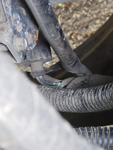

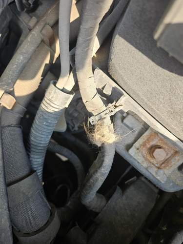

ich fahre einen Polo 6R aus 2010 mit der 1.4 CGGB Maschine. Seit kurzem spinnt die PDC. Erst piepte sie beim Zurückfahren nur sporadisch bzw. unzuverlässig, jetzt piepst sie selbst beim Einlegen des Rückwärtsganges nicht mehr.
Kann das im Zusammenhang mit dem Rückfahrschalter liegen?

Fehlerspeicher mit VCDS auslesen/lassen.
@Semmelb schrieb am 15. Mai 2025 um 20:02:10 Uhr:
Fehlerspeicher ist leer
Wie siehts mit deiner Batterie aus? Der Polo ist bekannt dafür, dass er gerne bei schwächelnden Batterien rumzickt.
Sonst die Stecker der Sensoren & Stecker hinter der Stoßstange prüfen.
Marderbiss am Rückfahrschalter
