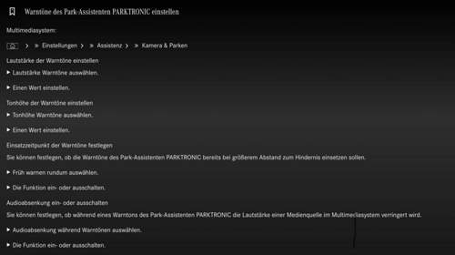

Ich besitze einen A220 EZ 09/19 mit Einparkassistent aber ohne Kamera.
Leider springt manchmal beim Rangieren die parkpiepser nicht an oder erst sehr spät.
Kann man diese manuell aktivieren? Ist sehr ärgerlich beim parken und ich vertraue dem System so leider nicht so ganz.

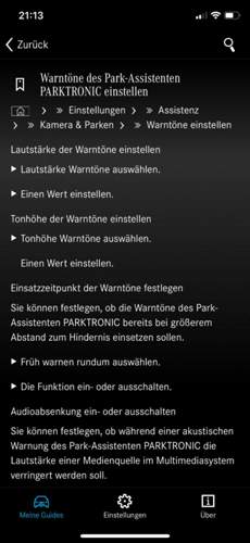

Ist an sich alles leicht zu finden im MBUX.. Bild bitte anklicken 😉 dann wird es groß
Siehe Bild.
Edit: @Blonde war schneller. 🙂

Also ich habe das gleiche Phänomen wie Packo94
Die Piepser und die Abstandsanzeige im Display springen beim langsam rückwärts einparken manchmal so spät an dass ich schon fast in der Parklücke bin.
Manchmal funktioniert es ruckzuck bei Beginn des Einparkens.
Ich habe alles aktiviert, also früh rundum.
Wenn ich die Parktroniktaste drücke kommt die Meldung "Vorwärts an der Parklücke vorbeifahren" oder so ähnlich.
Das ist aber nicht das was ich möchte sondern genau wie Eingangs beschrieben möchte ich genau wie Packo94 die Sensoren mit Displaxanzeige aktivieren oder aufwecken wenn man so will.
Ich bin schon beim Wenden ( definitiv unter 5 km/h) gegen eine Mauerecke gefahren da kein Parkpiepser anschlug.
Treffer hinten rechts genau zwischen 2 Sensoren.
Hätte natürlich selber besser aufpassen müssen aber
sowas schafft eben nicht gerade Vertrauen in die Technik und kann doch nicht Sinn der Sache sein.
Die Parktronic traue ich mich zur Zeit jedenfalls nicht auszuprobieren.
Noch jemand Ideen / Tipps ?

Die Sensoren sind immer aktiv. Aber in passiver Stellung. Heißt sie werden vorne bei 0,5m und hinten bei 1m für den Fahrer akustisch und visuell kenntlich gemacht.
Es gibt keine Taste zum manuellen aktivieren. Im Menü kann man es jedoch deaktivieren.
Bei BMW gibt es z. B. Eine Taste dafür oder die PDC werden beim Rückwärtsgang automatisch aktiviert.

Die Parktronic arbeitet ausschließlich mit den Ultraschallsensoren. Die Rückfahrkamera hat damit nichts zu tun.
Das Warnsignal ertönt hinten ab 1 m Abstand, vorne ab 30 Zentimeter (!). Vorne kann in den Einstellungen auch auf 1 m vergrößert werden.
Zur Veranschaulichung: Wenn man 1 m in einer Sekunde zurücklegt, dann fährt man nur 3,6 km/h schnell. Also langsam, sonst krachts.
