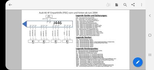

Dankeschön ,das steht ja so in dem schönen Diagramm,was ich hier im Forum gefunden hab und was mir bei der bisherigen Suche auch sehr geholfen hat. Aber vorne links ist halt bei dem Auto fast wie bei nem Mini das ganze Auto??
Das ist kein Diagramm, sondern eine Zeichnung (bzw. ein Stromlaufplan) und wurde von mir vor paar Jahren erstellt 😁

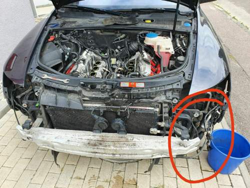

Eventuell hilft dir das, das ist mein 3.0 TFSI, mit demontierter Front.
Da ist fahrerseitig ein Steckverbinder der die PDC Sensorik an der Frontstossstange anbindet. Eventuell dass, was du suchst

Ja, danke. Sind in diesem Stecker evtl. 9 von 10 Pins mit Kontakten und 1 Platz frei? Dann hätte ich diesen Stecker gefunden.
Puhh, das weiss ich nicht
Einfach mal nachschauen, der Stecker kann eigentlich nur dort zu finden sein - alles andere wäre unlogisch.

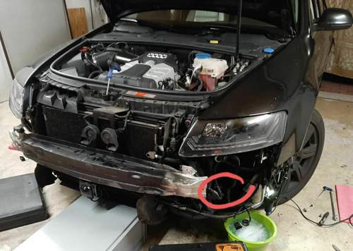

Müsste wohl dieser Stecker im Bild sein. Komischerweise hatte ich da nirgendwo in keine Richtung ohmische Verbindung?? Sehr suspekt. Ich geh heute nochmal dran,ist durch die Öffnung der Nebellampe recht einfach,da direkt oben dran.
Anhang vergessen...

Der "vorderste" Stecker, rsp. die Steckverbindung für PDC-vorne wird schon der von dir gefundene sein. Er nennt sich T10o und wird beschrieben als 10-fach, schwarz, Motorraum vorn links. In dieser Verbindung sind nur aber nur 6 Pole belegt, einer für Plus, einer für GND und 4 für Daten. Alle 4 Pluspole sind zusammengefasst, die 4 GNDs auch. Belegt sind die Kontakte Nr.1 bis 6.
Keine ohmsche Verbindung? Kann "in echt" nicht sein. Zumindest von diesen 6 belegten Polen muss nach noch weiter vorne, also zu den je 3 Kontakten an jedem Stecker für die 4 Sensoren (natürlich Stecker jeweils abgezogen) eine Verbindung messbar sein. Höchstens eine von diesen möglichen 12 Verbindungen dürfte hin sein, wenn du nämlich die Unterbrechung ertappt hättest.
Umgekehrt, also von dieser T10o-Verbindung nach hinten müsste Ohmsches auch zu messen sein, nämlich bis zur nächsten Steckverbindung, der T10e, 10-fach, grau, Kupplungsstation A-Säule links.
Falls dein Ohmmeter "komische" Ergebnisse anzeigen sollte, wenn du bis nach ganz hinten, also bis zum zuständigen Steuergerät misst, dann könntest du den (durch verbundenen) Pluspol erwischt haben, aber diese Kalamität kennst du als Elektroniker ja selbst.😉
Auch nicht vergessen: nicht immer sind es die Kabel, welche.... . Häufig, sehr häufig ist es mal wieder ein schäbbiger Kontakt, rsp. eben gerade keiner innerhalb einer Steckverbindung, und das wäre dann mal wieder hinterhältige Korrision.
