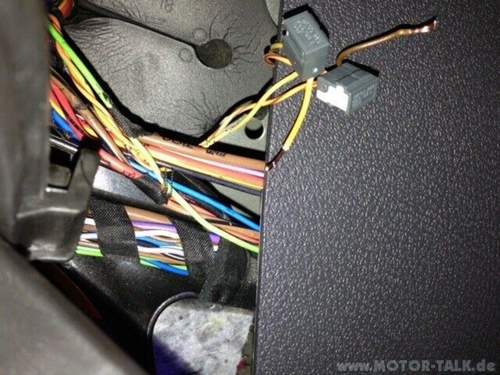

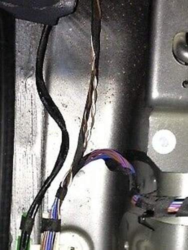

ich hab heute versucht PDC (Orig. VW Teile) einzubauen. Nur bekomm ich das verkabeln der CAN Leitung (ein oranger, ein brauner Strang) nicht hin. In der Tür hinten rechts liegt kein Kabel zum anklemmen. Dort ran zu gehen wird nämlich in der Beschreibung auf MyTouran beschrieben.
Kann mir jemand sagen wo ich meine Can Leitung anzapfen kann?
Ich habe mal ein Foto des Kabelstranges meiner Tür hinten rechts und eins von vorn, rechts neben dem Handschuhfach gemacht.

Hmm. Da bleibt Dir wohl nichts anderes übrig als die Leitung bis nach vorne zu verlängern. Sprich links vom Lenkrad und dann da ans Gateway. Das habe ich auch gemacht. Hat im übrigen den Vorteil, dass Du an den CAN Antrieb gehen kannst und dann die OPS Funktionalität hast.
Wichtig: CAN Leitung immer verdrillen (und wenn's nur 10cm sind)
Irgendwie versteh ich eh nicht, warum an der rechten Hintertür CAN verlegt sein sollte. Ich meine die Türen sind per LIN Bus angebunden.

Was für ein PDC-Steuergerät willst du denn einbauen, danach richtet sich der Anschluß ob an den CAN-Antrieb oder CAN-Komfort muss, der am Türsteuergerät hinten rechts, (or/br = low, or/gn = high) vorhanden ist. Und zwar auf Pin 12 und 11 am Türsteuergerät. Zumindest bei einem Touran Bj. 2003. Leider wissen wir ja vom TE nur, dass er einen Vectra fährt 🙄

Hinten rechts befindet sich bei mir kein Orange/Braunes can Kabel.
Ich habe es an einem Orange/Grünen mit angebunden(Beifahrerseite, Fußraum, rechts neben Handschuhfach). Das hat aber nicht funktioniert. Dann ging komischerweise der Kühlerlüfter an und die Rückfahrscheinwerfer nicht mehr. Die PDC ging auch nicht. Habe jetzt alles zurück gebaut und den Urzustand hergestellt. Und weiß nicht weiter🙁

Das kann bei dem Baujahr sein. Aber vorne rechts schon. Pin 8 und 9 am Steuergerät.

Übrigens, CAN-Anbindung sind immer zwei Kabel (high/low). Du redest immer nur von einem orange/grünen
Mein Tip: besorge dir das richtige PDC-Steuergerät, also nur für 4 Sensoren. Und dann direkt am Gateway am richtigen Bus angeschlossen. Also je nach Teilenummer am Antrieb- oder Komfort CAN.
