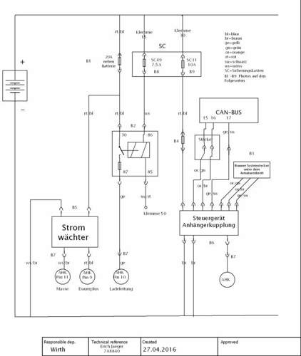

Ich habe bei meinem 1T3 von 04/2015 eine Anhängerkupplung eingebaut. Da ich die Verkleidung eh ausbauen musste habe ich gleich ein Dauerstrom und Ladekabel mit eingezogen. Die Beschreibungen dazu waren gut. Einzig, der Anschluss an Klemme 50 war am Magnetschalter im Mottorraum beschrieben und der war so weit unten verbaut, dass ich mir dachte, die Techniker von VW finden sicher eine geeignetere "Klemme 50" im Innenraum. Ich gab also das Auto im abgarnierten Zustand ab, mit der Bitte das Kabel an Klemme 50 anzuschliessen und die AHK ein zu Codieren und zu schauen ob alles funktioniert.

Ja, genauso ist es. Ich habe einen Kabelsatz von Erich Jäger. Wenn man hier im Forum liest gibt es einen grossen Wirrwarr: Jäger Automobile ist gut, der sei diagnosefähig. Erich Jäger sei besser, der benutzt keine Stromdiebe, der von Soundso sei gut... und so weiter. Wenn man die Bedienungsanleitungen durchliest, sind keine der Leitungssätze diagnosefähig. Der von Erich Jäger hat mir vom Anschluss besser gefallen. Ist sauberer zu verdrahten.
Dann habe ich noch den Erweiterunggssatz von ..., Ja, von wem denn eigentlich. Ich habe den angeblich passenden bei der AHK gleich mitbestellt. Da ist ein Relais dabei, das beim Starten die Ladeleitung still legt. Dafür muss das Kabel an die Klemme 50
Ich habe den ganzen Einbau mit Fotos dokumentiert und auch einen Stromdurchlaufplan erstellt. Falls es irgendjemand interessiert kann ich den gerne hier einstellen.

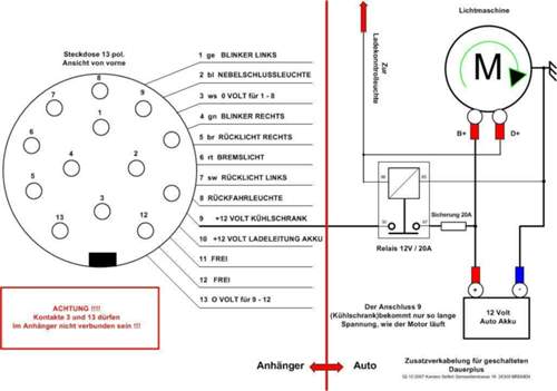

Anbei eine Zeichnung mit Relaisabschaltung des Dauerplus.
Nach abschalten des Motors wird der Kühlschrank im WW abgeschaltet.
Vielleicht hilft das weiter
Mfg Karsten
Dauerstrom-kuehlschrank
Mit der Schaltung ist es aber kein Dauerplus (Klemme 30). 🙂
Ja, ich denke auch, dass die Versorgung so nicht richtig ist. Es entspricht wohl eher der Ladeleitung. Wenn die Ladeleitung auf Klemme 15 Strom hat wird Pin 10 mit Strom versorgt. Es sei denn man startet das Fahrzeug (Klemme 50). Dauerplus hat eine dicke Leitung mit 20A abgesicher. Idealerweise direkt von der Batterie. Wenn möglich durch einen Stromwächter geschützt, damit das Zugfahrzeug noch Starten kann.

Stromverlaufsplan-ahk-touran-1t3

Ich bin gebeten worden den Plan zu erläutern. In dem Stromplan sind die Bilder mit B1 bis B9 benannt. Die dazugehörige Dokumentation stelle ich nun ein.
