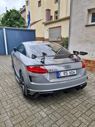

Hallo Zusammen
Habe leider noch keine definitive Antwort auf diese Frage gefunden, also stelle ich sie hier in einem neuen Thread :).
Entgegen vieler finde ich die Heckstossstange des FL schöner als die vom VFL. Die Fakevents sind natürlich schon etwas "peinlich" (wenn man sie so nennt), aber geben nach meinem Geschmack dem runden Heck die nötigen Kanten rein. Naja, Geschmacksache. Habe einen Audi TTRS 8S VFL und wollte mir so einen Stosstange vom FL besorgen und montieren (mit den "Vents" drin). Würde dieser passen und müsste ich dann auch den Diffusor tauschen zum FL?
Danke euch und happy new year!

also aus anderen Foren weiss ich, dass die Facelift-Komponenten problemlos passen. Also sowohl die Rück- als auch die Front-Stoßstange.
Ich persönlich würde an meinem 2018er TT RS eher die Front ändern... bzw. dann natürlich beides.
Sollte passen, der Diffusor muss mit getauscht werden, da er sichtbar breiter ist.
Kann ich bestätigen, passt Plug & Play. Der Diffusor vom Facelift ist einige cm breiter und muss auf jeden Fall getauscht werden...
sorry für meine späte Rückmeldung. Danke für eure Antworten. Habe mich dem nun angenommen und kann sagen, er passt bis auf kleine Details Plug&Play. Diffusor und Stossstange mussten ersetzt werden, wie oben bereits genannt. Die einzigen Unterschiede habe ich bei der Befestigung der Radkappen gefunden (siehe Kreise), die Schraubenführung am Radgehäuse entlang geht nicht so weit nach unten wie beim VFL. Damit konnte ich die Befestigungskonstruktion von der alten nicht auf die neue übertragen. Aber das hält auch so :). Zudem waren bei meinem TT noch zwei Steuergeräte verbaut, welche bei der FL-Stosstange anders platziert sind resp. die mitgelieferte Aufhängungskonstruktion keine solche vorsah und so nicht 4x einklicken, sondern nur 2 mal. War aber am Schluss kein Problem und hält bombe. Das Ergebnis ist der Hammer und bin mega happy!

Servus,
Nein, habe nicht bei Audi bestellt. Habe auf eBay (Schürze) und Kleinanzeigen (Diffusor) geschaut. Bei Audi zu bestellen und lackieren hätte mein Budget bei weitem überschritten.
Ich musste nichts Weiteres bestellen. Die Clips konnte ich wiederverwenden. Das einzige Teil welches ich von der VFL und nicht von der FL wiederverwendet habe, war diese Plastikhalterung (siehe Foto). Ich denke die FL Schürze wie ich sie gekauft hatte, hatte keinen Side Assist.
Die Teilenummer vom FL kann ich dir nur noch aus dem Inserat von eBay rauskopieren: Schürze: 8S0807511J. Du brauchst auf jeden Fall die S-Line Schürze vom TT 8S FL (ab 2019). -> zB diesen:

Nun nach einer ewigkeit ist nun alles dran am Auto.
Anbei ein paar Bilder :P
