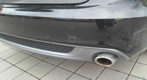

So, ich möchte mich für diesen Thread und die Bilder und Tipps kurz bedanken!
Ich heiße Vlad, komm aus München und besitze seit einige Wochen einen 4G BiTdi. (Bitte meine Deutschkentnisse entschuldigen, die sind nicht zu erweitert 😁 )
Weil ich ein Auto ohne S-Line, aber dafür "fast alles" gefunden habe, aber den hinteren S-Line Diffusor doch sehr mag, musste ich mich eben nach Alternativen umschauen. Vorne ist mein Auto Serie, S-Line Seitenschweller kommen bald dran, die Farbkombination ist mit Havannaschwarz / Beige innen recht elegant, also nicht sehr sportlich.
Die Nachbau-Diffusoren schauen alle auf Bilder recht gut aus, sind aber aus folgenden Gründen bei mir nicht geworden :
  • Teilweise aus Gfk (sowas hat in der heutigen Zeit nichts mehr am Auto verloren würde ich sagen)
  • ohne AHK-Ausschnitt (und selber ausschneiden schaut bestimmt nicht perfekt aus)
  • nicht lackiert, fragwürdige Passgenauigkeit (bzgl. Endrohropsition, und Halterungen)
  • Sehr wichtig für Bi-TDI fahrer : Die schöne Endrohre für RS6 oder S6-Optik passen an der dickeren Biturbo Rohren nicht dran (Abgesehen davon dass die Endstücke gut draufgeschweisst sind). Das heißt, man müsste mit Reduzierstücke arbeiten, und schweißen in Nähe der Soundaktuatoren würde ich eher vermeiden....
  • Der Preis, von 150 euro für ein S-Line Nachbau unlackiert aus GFK, bis 400 euro für RS6-Optik inkl. Rohre
Nun habe ich den Mut gehabt und einen originalen S-Line Diffusor mit AHK Ausschnitt für ca. 75 euro inkl. Versand erworben. (Siehe ein Paar Seiten vorher, bin nicht der erste).
Um es kurz zu fassen, man musste es anpassen, die seitlichen Ohren wegschneiden, eine kleine Lippe der Originalstoßstange abschneiden, und alles per Schrauben o.Ä. gut fixieren.
Klar, die Optik ist vielleicht nicht GANZ so Perfekt wie in Verbindung mit einer S-Line Stoßstange, dennoch denke ich dass für nicht mal 80 euro Materialkosten die Optik im hinteren Bereich um einiges aufgewertet wurde 🙂
Ich werde jetzt ein Paar Bilder Posten, bitte nicht wundern weil das Auto aufgrund diverser Regenfahrten absolut dreckig ist. Was man der Bilder entnehmen soll ist die Passgenauigkeit und die Optik.....Katalogbilder gibts wo anders 😉
Viele Grüße und viel Spaß beim basteln!

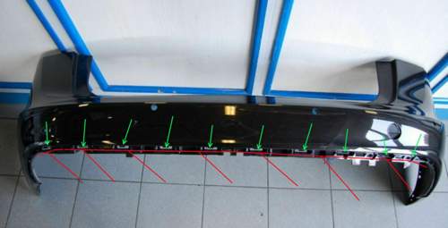

Weil das angefragt wurde, hab ich mich entschieden eine (wegen Zeitmangel leider kurze und knappe!) Anleitung zur Nachrüstung eines S-Line Diffusors in der normalen Heckschürze zu schreiben.
Leider habe ich keine Bilder gemacht, da ich Angst hatte, bis Abends das Auto nicht wieder zusammenbauen zu können usw, allerdings werde ich versuchen das mit Beispielbilder das so gut wie es geht, zu erklären.
Kurz gefasst, muss man die Stoßstange abbauen (NEIN, bei AHK muss die Anlage entgegengesetzt der Werkstattanleitung NICHT berührt werden), auf eine stabile Unterlage Stellen (Tisch + weiche Decke, um Kratzer zu vermeiden). Diffusor abbauen, den neuen dran halten, und erstmal schauen wo es nicht klappt, bzw. welche Stellen "zu dick" auftragen, um den S-Diffusor in der richtigen Stelle reinschieben zu können. Das hat bei mir mindestens ca. eine Stunde Arbeit gedauert, ich werde versuchen es stichpunktartig zu beschreiben, was zu tun ist :
Bild 1 (Arbeit an der Originalstoßstange) : den roten Bereich muss man wegdremeln. Keine Angst, auch wenn irgendwas schieflaufen würde, oder Ihr trotzdem den Originalen Diffusor wieder montieren möchten, geht das immernoch. Solange die grünen Hacken bleiben, ist alles OK.
Bild 2 (Arbeit am S-Line Diffusor) : die roten Nasen an den Seiten muss man komplett entfernen (wegdremeln). Danach habe ich ganz unten im Eck (gelber Pfeil, jew. einmal links und einmal rechts) den Diffusor so gehalten, dass es mit der Stoßstange bündig ist, und mittels Schraube (Art der Schraube ist egal, hauptsache es hält bombenfest) befestigt. Je nach Bedarf, muss man den Diffusor im Eck etwas anpassen, sodass die Diffusorfläche an der Stoßstangenfläche bündig ist, damit die Schraubverbindung am besten hält.
Jetzt kommt das komplizierteste Teil, Bild 3: Die Ohren des S-Line Diffusors (grüne Pfeile im Bild 2) gehen in der originalen Stoßstange nicht komplett rein, sondern nur teilweise. Konkret ausgedrückt, oh Panik, die Löcher passen nicht! Da Plastik aber recht gutmütig ist, habe ich gemäß Bild, die Verbindung so gestaltet.
