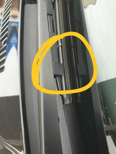

Kleiner Tipp,
Ich musste bei mir diese kleine "Führung" weiter vorne ausclipsen, damit der Wischer besser aufliegt. Vorher hatte er nicht gleichmäßig gewischt
Welche Führung hast Du ein Foto? Wenn man den alten Scheibenwischer löst hat man doch nur den Metallbügel mit der halbrunden Nase.
Ich meine die kleine Plastikführung weiter unten (nicht vorne) , wie edbmw sie eingekreist hat.
Bei mir lag die auf dem Wischer auf und hat somit verhindert, dass ausreichend Druck aufs Wischerblatt kommt. In Folge dessen hat er sehr unsauber gewischt.
@tomekk81 schrieb am 13. März 2019 um 00:07:50 Uhr:
Okay, die kann man ja einfach ausklippsen.
Die MUSS man ausclipsen.
Dann war es mein Fehler und ich habe mich aufgeregt das könnt ihr euch nicht vorstellen. Nach 3 Tagen waren die weg und Scheibe verkratzt.

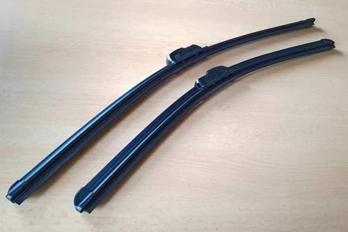

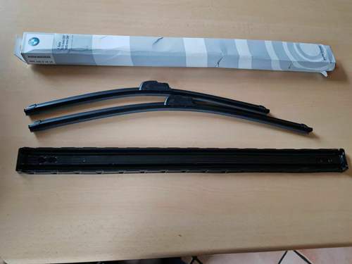

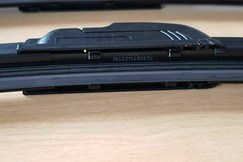

Die Wischer sind eben angekommen. Habe mal geschaut sind wohl keine Bosch Wischer, kann jedenfalls kein Hinweis darauf finden. Die Wischer sehen echt cool und minimalistisch aus, die Verarbeitung ist sehr gut. Es geht halt nichts über Original Teile.
Der Hinweis, dass man vor der Montage den Kunststoff Clip am Bügel entfernen muss kann man nicht übersehen. Der Sitzt sehr fest in der Führung und ist auch teilweise noch was von der darunter liegenden Rückholfeder vom Wischer verdeckt. Ich habe den dann mit einem flachen Schraubenzieher mit etwas Gewalt aus geklippt, dabei ist ein Teil abgebrochen.
Die Montage ist ganz easy, dauert keine 5 Minuten! Man muss den Halter pro Wischer seitlich drücken, dann springt der Verschluss Clip auf, dann durch die Führung am Wischer Bügel führen, dann das Oval förmige Stück am Verschluss in die Oval förmige Führung vom Wischerbügel stecken, danach den Verschluss zuklappen bis der einrastet, fertig. Danach noch den Verschluss Clip schließen.
Werde dann mal berichten wie sich die Wischer beim aktuell idealen Testwetter machen🙂
Anbei ein paar Bilder.

Die sind 110%-ig baugleich mit den entsprechenden Bosch-Aerotwin.
@tobomax schrieb am 14. März 2019 um 13:40:54 Uhr:
Mag sein, aber so weiß ich auch, dass die 100% passen. Das ist bei den ganzen Bosch Wischern nicht immer so einfach. Hab dann natürlich ca 15 Euro zu viel bezahlt wenn dem so ist. Ist mir aber egal🙂
Bin jetzt mal 50 km damit gefahren aber nur bis 130 km/h. Die Wischer sind ja viel schlanker und haben weniger Gewicht als die Spoiler Wischer, finde ich optisch auch ansprechender.
Das Wisch Ergebnis ist für mich perfekt, besser geht nicht, die Regentropfen werden bei jeder Geschwindigkeit perfekt abgezogen. Die hätte ich schon viel früher drauf machen sollen🙂
Das Ding is, dass die Original Wischer Länge 575/500 haben und die Bosch Wischer 600/475. Also sind sie 110%ig NICHT baugleich... höchstens in der Verschlussmechanik und der Herstellung. Aber es muss einen Unterschied in der Nutzung geben bzw. Wischqualität. Längere Blätter auf der Fahrerseite erhöhen zwar die gewischte Fläche, werden aber aufgrund der Länge instabiler sein bei höherer Belastung durch Wind.
