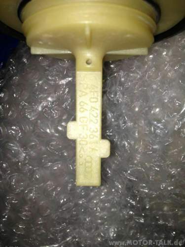

420 103 485 B R8 Öl-Deckel
420 121 321 R8 Wasser-Deckel
4F0 422 376 A6 Servodeckel im R8 Design
Denn die Teilenummer 4F0 422 361 A ist unbekannt aber ohne A wurde in 4F0 422 376 geändert.
Ist das denn dann auch der richtige?
Würde mich auch interessieren...
Original geschrieben von Ulvhedin
kann das jemand bestätigen?
Diese letzte Teilenummer ist wohl nur der untere Teil... der gesamte Deckel ist wohl nicht so aus dem Audi Programm... da muss man mal bei Lambo nachsehen ! 😁

Aber wie kommt ihr dann auf die a teilenummer?
Die gibt es einfach nicht
Weil ich die nummer von meinem deckel abgelesen habe. So steht die nummer auf dem messstab. 😕
Lies dir den Beitrag mal richtig durch Bitte. ...😉
---Denn die Teilenummer 4F0 422 361 A ist unbekannt aber ohne A wurde in 4F0 422 376 geändert.Ist das denn dann auch der richtige?
ich habe es mal farbig gekennzeichnet. ... erkennst du deinen Fehler. ??? 😁
Es wurde von magic extra fett markiert!😉
und auch von mir einmal in Fett
diesen gibt es nicht, nur ohne A, und ob das der richtige ist??
der der hätte sich in 4F0 422 376 geändert und könnte dann der richtige sein.
Senti wir wollen doch nicht noch mehr falsch bestellen, wie? 😉
Ich meine damit das sich das A auf das A6 bezog und nicht auf die Artikelnummer bzw Teilenummer !
Jetzt gemerkt ? Hier das Bild dazu von magic...
Img-20130731-wa0015
Schon
Aber selbst auf dem Bild sehe ich ein A
Du nicht? ??
Schon
Du nicht? ??
😰 Tatsächlich... war extra ebend nochmal nachsehen... das sieht man auf dem Bild nicht richtig aber da steht echt ein
A
dahinter....
Na Gott sei dank
Sag ich ja
