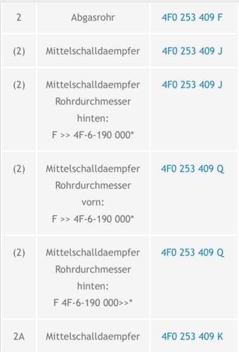

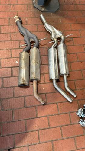

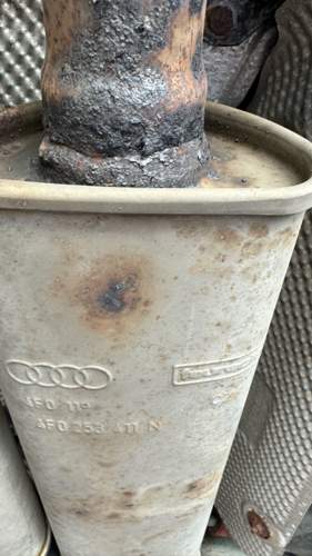

Nun zu meinem Anliegen. Einer der beiden Mittelschalldämpfer ist defekt.
Hab auch schon bei meiner freien Werkstatt und bei Audi vorgesprochen.
Mein Problem ist, das ich nicht eindeutig herausfinden kann welcher passt.

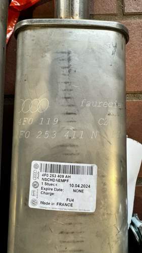

Die Nummer auf dem Auspuff ist 4F0 253 411 N. Darunter lässt sich aber nichts finden. Stattdessen spuckt das System 4F0 253 409 aus. Aber auf den Abbildungen sind dann nur Rohre zu sehen, ohne Schalldämpfer.
(Siehe Bilder)
Könnte mir man da vielleicht weiter helfen ?
Schon mal vielen Dank im Voraus.
Gruß Matze

Schau mal hier durch...
https://audi.7zap.com/de/rdw/audi+a6+avant/a6/2008-448/2/
Eigentlich müsste 2a für Dich zutreffen.

Danke für deine schnelle Antwort.
Bei 7zap hab ich schon geschaut aber da da gibt’s mehr Infos nur gegen Bares.

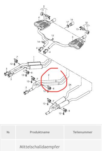

Hab eine Seite aufgetan die genauso aussieht. Daher auch die Bilder.
2a hat zwar Dämpfer aber die Biegungen bzw. der Rohrverlauf ist anders.
Vom Rohrverlauf müsste es die 1 sein. Aber da sind zwei Eingänge (siehe Nr.5) und ich hab nur einen.

Es handelt sich bei den Bildern ja nur um Schematische Darstellungen... also nicht 100% wie unterm Auto !
Allerdings stimmt, wie schon oben geschrieben, die Nummer nicht... ....409 zu 411

Kurze Rückmeldung.
Verbaut war 1F0 253 411 N.
Bestellt wurde….. 409 J.
Geliefert wurde…. 411 N.
Passt !!!
Dafür, dass er eventuell das doppelte wie im. Freien Handel gekostet hat, passt er jetzt wenigstens.
