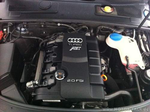

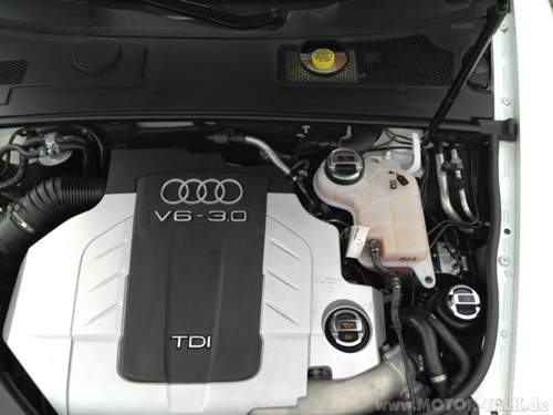

Wie die Themenüberschrift wollte ich wissen ob der Öldeckel vom R8 auch beim Dicken passt.
Wenn ja was kostet der Deckel und hat eventuell jemand eine Teilenummer ?
Danke für eure Antworten

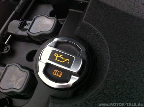

Anleitung zum Umbau R8- Wasserdeckel/Öldeckel für A6 4F
Öldeckel Teilenummer 420 103 485 B (ca 30,-Euro)
der Öldeckel ist um 90 Grad zu drehen
Bild 1 -zeigt die Position ab Werk
Bild 2 -zeigt die Position nach dem drehen
Bild 3 -Deckel in Position legen, an der Unterseite markieren, Drehrichtung beachten!
Bild 4/5/6 -erst die große, dann die kleine Dichtung entfernen.... mit kleinem Schraubendreher unter und einmal im Kreis aushelbeln
Bild 7 -mit kleinem Schraubendreher in den Schlitz rein und langsam auseinander drücken... ringsum bis er aufspringt.
Dann um 90 Grad rehen und schauen ob die kleinen Nasen passen
Diese Nasen verhindern das mitdrehen... die anderen größeren halten den Plastikring nur in "Form" ist auf Bild 10/11 schön zu sehen...ringsum die größeren Nasen wo der Deckel rand hinter springt.
Deshalb beim zusammen drücken gerade aufeinander legen und gleichmäßig zusammen drücken.
Bilder 11/12 -sind die kleinen Nasen markiert...... kontrollieren ob alle aufeinander passen ggf mit Kuttermesser EINE Kerbe nacharbeiten..... mehr ist das nicht.
Aufeinander legen (auf richtige Position achten) und zusammen drücken- einmal testen ob richtig gedreht wurde dann,
Kleine Dichtung wieder drauf und große Dichtung nicht vergessen.
Öldeckel fertig !

der Servodeckel sieht ja wohl fett aus!!!!😁
sag an was kostet der Deckel und passt ohne Umbau
gruß
Rapi
Passt ohne umbau, ist ein schraubdeckel.
Hab für das foto etwas gemogelt. Wenn richtig zu ist der deckel etwas schief 10-15°.
Esthetiker wird es stören, halb blinde eher weniger 😁

so, öldeckel montiert.
ich habe es mit einem kleinen nicht mehr so scharfen küchenmesser auseinandergehebelt.
schraubenzieher war mir auch nicht ganz so geheuer.
wer beim 90° drehen schwierigkeiten hat bzw. keine markierungen sich gemacht hat, der nimmt einfach den alten öldeckel und vergleicht. 🙂
