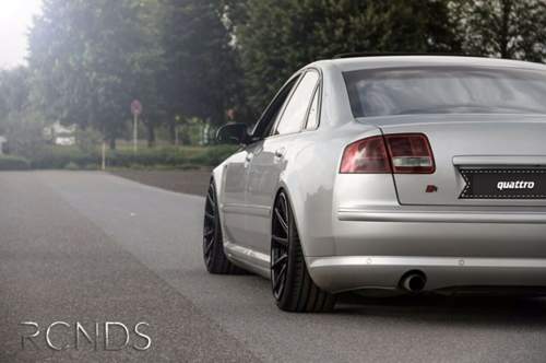

murat ich glaube nicht das 11x22 et20 oder et25 passt.
ich selber fahre 10,5x20 et30 und das sieht so aus dann bei et30

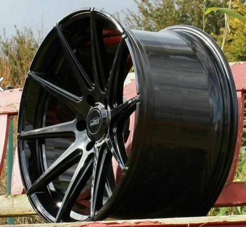

Schöne felgen Denis! Welche sind die?
danke 🙂
das sind elegance wheels E1 deep concave

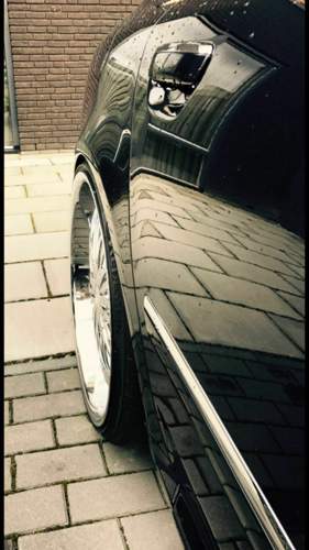

Ich fahre jetzt 22x9,5 ET15... passt net net net...nicht so perfekt... 235 30 22 reifen
wieso ist doch schön bündig mit der radhauskante
