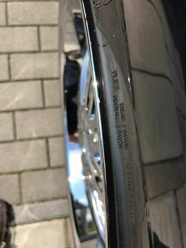

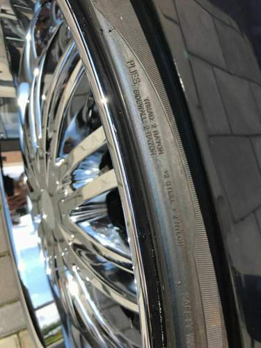

ahh ok, ja dann ist das noch etwas breiter und weiter wie bei mir. Aber du sieht ja wie er auch einen schmalen reifen fährt so wie ich auch. Den wirst du auch fahren müssen dann, damit innen platz ist wenn der Reifen einfedert und nicht innen an der Karosse schleift 😉
Genau! Daswegen geht 285 oder 275 nicht glaube ich... ich denke 255/30 oder 255/35 (wie video) muss ich montieren...
Habe jetzt 235/30/22 auf 9,5"
der A8 hat ja ein weicheres Fahrwerk, da geht denk ich 235 oder 255 bei 30er Höhe auch noch mit 22 Zoll.
Ich mußte wg. Keramikbremse die ET 20 nehmen, wobei wenn man es extrem möchte auch ET 25 mit 10,5X20 an der Anlage vorbei geht, was aber auch wiederum bedeutet das bei der 10,5er Felgenbreite mind. 285er Decken gefahren werden müssen sonst sieht es nich gut aus wenn es den "schmalen" Reifen so zieht, aber ist wohl Geschmacksache.
JR hat der Händler ein Gutachten mitgeschickt und als ich bei der Dekra war schlugen die nur die Hände über dem Kopf zusammen und wußten so richtig nix, bei der KÜS war die Abnahme dann problemlos und in paar Minuten quasi nebenbei erledigt..
Wichtig wäre noch grade beim W12 mit dem Gewicht das der Lastindex der Reifen stimmt, einige Größen gibt es nicht mit der am achter benötigten Traglast.
Ich hatte auch hier Glück und durfte die 275er, die es nur mit 97er Traglast gibt auch fahren, obwohl orig. beim S8 99er drauf sind.
Lt. Gutachter darf ich den V10 bis 95er TL runter fahren, hier bitte gucken welche Traglast bei 12 Zylindern auf der VA gebraucht wird!

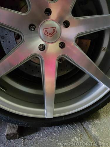

Da Japan ja nich so gut auf deutschen Autos aussieht und Vossen gar nix mit Gutachten liefern kann hab ich wenigstens die Deckel umarbeiten lassen ;-)

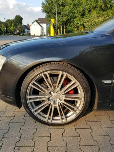

Das sind 275/35 auf 20". Fahrwerk hier auf Comfort. In Dynamic siehts wesentlich besser aus, auf der Bahn sieht's dann genau passend aus.
"dynamic" mode:
Vehicle level is 20 mm lower than in "automatic" mode. The damper map is automatically set to sporty. After 30 seconds at speeds of 75 mph (120 km/h) or more, the car is lowered by another 5 mm ("motorway lowering"😉.
Die Dämpfung ist deutlich härter als in Automatic. Über 120 km/h nach 30 sec. sinkt die Kiste weitere 5 mm ab. kanst ja mal ausprobieren von der Bahn runter und schnell aussteigen und gucken bei laufendem Motor. Das ist tief auf jeden Fall bei 275er 20".
"dynamic" mode (-20 mm unter 120 km/h - 25 mm > 120 km/h))
Here, a taut damping map is applied to the vehicle’s entire speed range. When the vehicle speed exceeds 75 mph (120 km/h) for 30 seconds, the vehicle is automatically lowered by a further 5 mm (motorway) = 25 mm tiefer als Basis.
The vehicle is automatically lifted back to the sporty level once the speed drops below 44 mph (70 km/h) for 120 seconds or if the speed drops below 22 mph (35 km/h).
Da liegt der Wagen nämlich schon recht tief und sinkt während der Fahrt weitere 5 mm.
