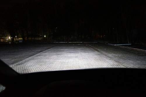

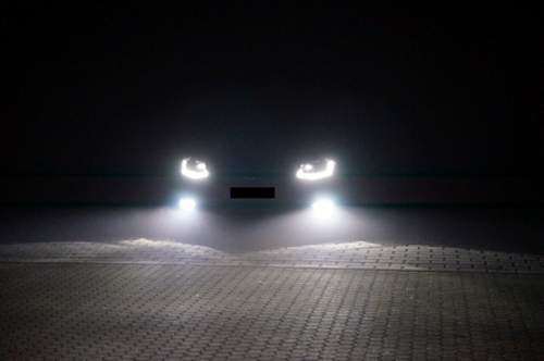

So sieht meiner mit voller Beleuchtung(Fernlicht kann man sich bei BiXenon denken) aus:
21740709-1453112641432199-1588039086733694061-o
Im Nebler sind Halogenlampen drin, die passen naturbelassen nicht zur Xenon-Farbtemperatur. Die Lösung wäre hier bläulich gefärbte Halogenlampen.

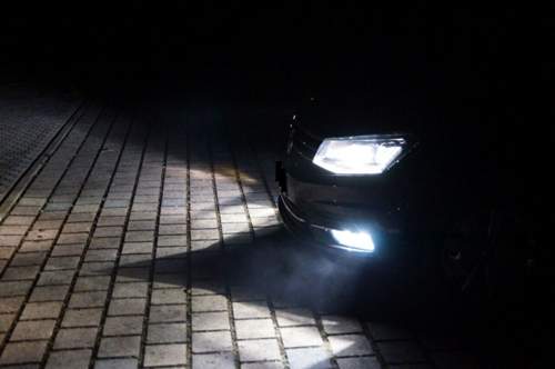

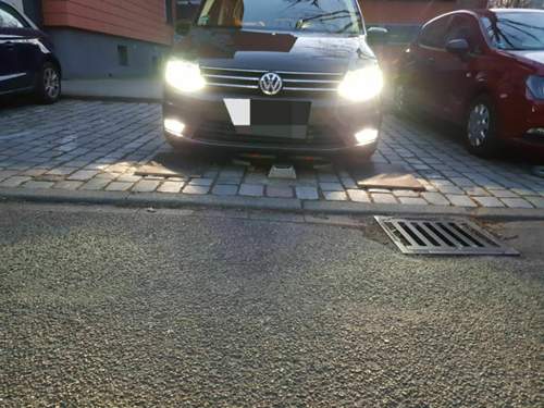

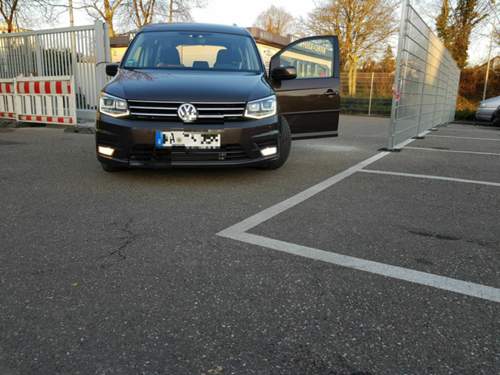

H11 LED Leuchtmittel
Ich wollte einfach wissen, ob die Amazon Rezessionen wirklich so stimmen können.
So ein Leuchtmittel sollte geprüft und zugelassen werden.
Wenn die Nebelscheinwerfer richtig eingestellt sind, wird niemand geblendet.
Kosten: 35€
Optik: Genial
Nutzen: Für Abbiegelicht und CH & LH perfekt, bei Nebel wahrscheinlich ähnlich wie Xenon oder Allgemein weißes Licht nicht so hell.
Keine Fehlermeldung, kein Problem mit dem Abbiegelicht.
Danach habe ich natürlich wieder alles ausgebaut. falls euch die Optik gefällt Daumen hoch.
Auf den Bilder wirken die LEDs heller als diese in Wirklichkeit sind. Schuld daran ist die Belichtung bei Nacht.
Ich würde sagen so 75% vom Xenon.
