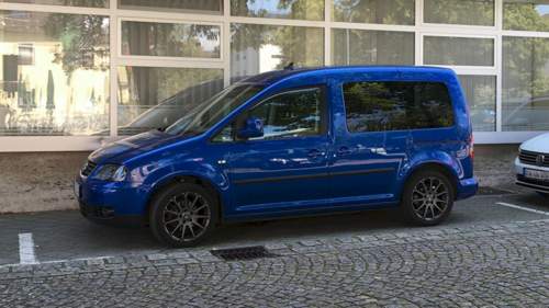

Caddy 3, mehrere Jahre nach Kauf/Montage in einem VW-Betrieb ohne irgendeine Beanstandung gefahren. Eines Tages verweigerte ein übermotivierter TÜV-Prüfer die HU-Plakette und wollte die Reifen/Felgen eingetragen haben. Sie wurden eingetragen - ohne jegliche Änderung. Ich glaube, der wollte nur seinen Umsatz nach oben schrauben. Also, frag´ nach!

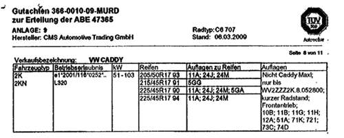

Ich habe sogar eine ABE von CMS, siehe Bilder! Was hätte ich als Laie ahnen/machen/prüfen können/sollen?
CMS ABE VW Caddy
CMS ABE Design C6

Auf der ABE steht: 7J x 17 EH2+ ET45
Auflage 11A: Der vorschriftsmäßige Zustand des Fahrzeuges ist durch einen amtlich anerkannten Sachverständigen
oder Prüfer für den Kraftfahrzeugverkehr oder einen Kraftfahrzeugsachverständigen oder einen
Angestellten nach Abschnitt 4 der Anlage VIIIb zur StVZO unter Angabe von FAHRZEUGHERSTELLER,
FAHRZEUGTYP und FAHRZEUGIDENTIFIZIERUNGSNUMMER auf einem Nachweis entsprechend
dem im Beispielkatalog zum §19 StVZO veröffentlichten Muster bescheinigen zu lassen.
Damit kannst du dich schon nicht mehr rausreden als Halter/Fahrzeugführer erst Recht da 225/45 R17 ja nie eine werksseitig verfügbare Reifengröße war und somit auch nie von VWN freigegeben oder auch nur ansatzweise im COC erwähnt wurde.
