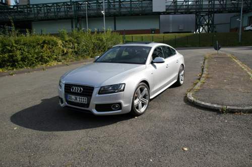

Audi 9x20 7DSP ET29 Felgen, SCC HA 2x20mm VA 2x10mm Scheiben und HR 35mm Federn auf S-line Dämpfern.
Hier habe ich mal Vorher/Nachher Bilder von meiner Umbauaktion reingestellt.
Sind zwar nur 17"er aber es macht einen Unterschied wie Tag und Nacht!

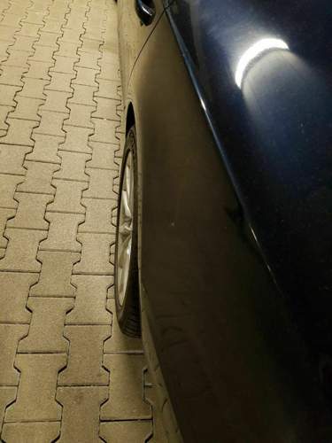

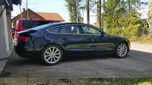

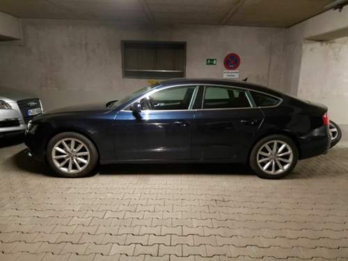

Dass ich mich überhaupt nicht mit Felgen und Reifenkombi auskenne habe ich dazu eine Frage
Ein A5 Sportback Standardfahrwerk mit Serienfegen 225/50/r17 hat ET 28/29
ich habe bereits Felgen vom A6 gekauft 245/40/18 ET 38 und brauche wegen Innendurchmesser der Felge 57,4 Distanzscheiben min. 20mm pro Seite dass man von 66.6mm A5 Durchmesser auf den Felgendurchmesser 57,4mm kommt
laut meinen Berechnungen (wenn ich alles richtig verstehe) sollte die A6 Felge 10mm tiefer im Radkasten sitzen, wegen der 66,6mm Radnabe kann ich es nicht testen und so lange schrauben habe ich nicht
also Et38 -10 mm (Serie A5) wurde quasi den aktuellen Stand darstellen oder? So wie ich das verstehe geht die Breite der Reichen nach FZG-Innen somit kein Problem im Radkasten
Et 38 -20mm (ET18?) pro Seite (40mm pro Achse) - wäre das noch ohne Probleme machbar oder gibt es Schwierigkeiten im Radkasten?
Ich habe so in etwa nachgemessen dass der aktuelle Reifenabstand sich wie folgt darstellt:
ca. 30 mm hinten Reifen zum Radkasten
ca. 25mm vorne Reifen zum Radkasten
also lange Rede kurzer Sinn wird diese Kombination – 245/40/r18 ET38 +20mm pro Seite ohne Probleme passen?
Danke für Eure Hilfe
Die Felge(mitte) an sich geht 10mm weiter rein. (Breite der Felge wäre nicht schlecht zu wissen, ist aber auch nicht so wichtig, da der Reifen ja immer mittig auf der Felge ist)
Die 245er Reifen sind insgesamt 20mm breiter. 10mm nach innen und 10mm nach außen. Somit steht die äußere Reifenflanke genau da, wie sie bei deinen jetzigen Räder steht. Also Ohne Distanzen.
Meine Sommerräder hab ich mit 265/30 20 ET29 und 20mm Distanzen pro Rad auf der HA. Rein vom Platz wird das also passen. Ich denke auch an der VA mit deiner Kombination auch.
Auch wenn du das nicht gefragt hast.
Wenn es dann legal sein soll, wirst du um eine Einzelabnahme wohl nicht herum kommen.
Super Vielen Dank für die schnelle Antwort
Also ich möchte vorne und hinten also rundum 20mm pro Rad verbauen
Standard Felge J7,5 die A6 Felge ist J8 breit
Dh. Wenn ich 235/40/ r18 kaufe und auf die Felgen montiere sollte alles passen oder?
da der Reifen dann 5mm Platz zum Radkasten gewinnt oder verstehe ich das falsch?
An der VA wird es schon knapp werden, sollte aber dennoch passen. HA passt auf auf jeden Fall.
die gewünschte Felge mit 245/40 (Standardgröße A5) kommt 1,6 cm weiter raus.
Das sollte passen.
Siehe Link zum Reifenrechner.
http://www.reifenrechner.at/index.html?...
wie gesagt 20mm ist ein muss sonst kann die Nabenhöhe und Durchmesser nicht ausgeglichen werden
deshalb muss ich mit der Reifenbreite spielen
Mit 20er Platten hast Du ET 18 rundherum.
Da brauchst Du nicht mit den Reifen zu spielen.
Im Anhang ein Foto mit Hinten ET 18 bei 255/35 auf 9x19.
(wie man sieht ist dabei noch Platz)

Also ET 18 passt sogar bei 245 werde aber 225 45 18 vorne und hi montieren damit weniger Rollwiderstand entsteht
