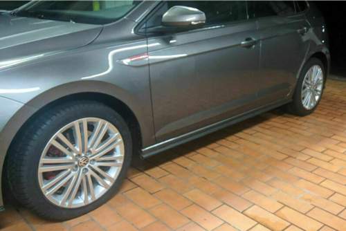

Ich habe mir gerade einen neuen Polo GTI bestellt, kann ich darauf auch 17 Zoller vom Polo 5 drauf fahren?
So, war heute beim TÜV, Räder wurden problemlos eingetragen.🙂😁
Erfolgte durch Einzelabnahme, da kein Gutachten, ABE, o.ä vorlag.
Kosten 75€, muss auch noch auf der Zulassung in den Schein eingetragen werden.
Das Wort "Traglast" ist nicht gefallen....
Eintragung-montani-polo-gti

Darf man fragen, was daraus geworden ist, hab auch noch nen Satz Parabolicas liegen... Die Traglast ist wichtig. Bei den Montani vom 6R BlueGT z.B. ist die Traglast um 10kg zu niedrig.
Würde mich auch interessieren, da ich plane, auf unseren GTI die noch vorhandenen Montani-Felgen mit Winterreifen aufzuziehen.
@wallmi59 schrieb am 24. September 2019 um 15:53:27 Uhr:
Genau das hatte ich auch vor. Hab wegen der Radlast VW angeschrieben. Geht leider nicht, da die Radlast der Montani genau so hoch ist, wie für die BlueGT nötig und damit zu wenig für den neuen GTI.
War beim TÜV gewesen und habe nachgefragt.
Nach deren Aussage ist es kein Problem, die Montani eintragen zu lassen....
@wallmi59 schrieb am 30. September 2019 um 12:43:24 Uhr:
Erzählen können die ja viel. Solange Du nichts schriftlich hast, glaube ich nicht dran. Eine kurze Rückmeldung, wenn die Felgen eingetragen sind, wäre toll.
DAS ist mir auch bewusst, hatte telefonisch nochmals nachgefragt und gesagt, Zitat: " ...nicht, dass ich jetzt die Reifen bestelle und hinterher nichts eingetragen wird."!
Er hat es aber wiederholt bestätigt: "Kommen Sie vorbei, wir tragen die dann ein, ist kein Problem...".
Denke, dass ich die Räder spätestens Morgen bekomme, versuche dann, die Woche noch zum TÜV zu fahren.
Über's Ergebnis wird natürlich berichtet!
In der Anlage schon mal die Montani mit Winterreifen.
Müssen jetzt nur noch eingetragen werden....
Polo-mit-montani-winterraedern
