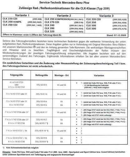

Passen die u.g. Felgen - ohne Umbau - beim CLK 350 Elegance?
Mercedes CLK 209 Cabrio
verzeiht meine Unwissenheit - kann ich die Felgen - A2094014702 - einfach bei der Standard Elegance Ausführung verwenden?
Maße:
VA - 7,5J x 18H2 ET36 mit Lochkreis 5x112
HA - 8,5J x 18H2 ET30 mit Lochkreis 5x112
Müsste ich das irgendwie im Fahrzeugschein eintragen lassen?
Ich meine gelesen zu haben, dass die Felgen bei dem Paket "Sport" verbaut wurden.
Habt besten Dank für Eure Antworten!

Noch mal eine vermutlich blöde Frage, aber welche Reifengröße passt auf die Felgen?
@david_pool schrieb am 27. Juli 2020 um 15:55:05 Uhr:
Maße:
Liebe Grüße
225/40 vorne und 255/35 hinten.
Thomas
s.u.

Vielen Dank für die zahlreichen Antworten!
Vermutlich eine abermals blöde Frage, aber - wenn ich jetzt für die Sommerreifen die Distanzscheiben draufmache, um die Sportfelgen zu benutzen, und dann alles artig im Fahrzeugschein eintragen lassen - muss ich es dann jedes mal "zurückschreiben" lassen, wenn ich für den Winter die Standard-Elegance-Felgen draufziehe?
Am liebsten würde ich auf die Elegance Felgen einfach Allwetterreifen draufziehen, aber scheinbar gibt es in der Größe nicht einen einzigen Hersteller! Oder hat da jemand eine Idee?
Schau mal nach Goodyear Vector
Gibt es leider nicht in der Größe. Die Elegance Felgen haben die Maße:
VA: 225/45 R17, 7,5 J x 17 ET 37
HA: 245/40 R17, 8,5 J x 17 ET 30
Für die Sportfelgen hingegen gibt es von allen großen Herstellern Allwetterreifen. Kann doch nicht sein, dass gerade diese eine Größe fehlt 😁

Die Distanzscheiben werden immer in Kombination mit den Felgen eingetragen. Sonst macht das ja keinen Sinn. Denn Felgen mit anderen Dimensionen wie Breite und Einpresstiefe führen mit den für andere Felgen passenden Spurverbreiterungen mitunter zu unzulässigen Abständen zu Fahrwerks- und Karosserieteilen.
Thomas
Das heißt, im Ergebnis müsste ich es tatsächlich jedes mal umtragen lassen? Was für ein Quatsch 🙄
Ich würde ja für den Winter die Elegance Felgen ohne Distanzscheiben benutzen, was ja nicht eingetragen werden muss. Kann ich dann nicht einfach für den Sommer den Zusatz eingetragen lassen?
@at021971 schrieb am 4. August 2020 um 16:27:16 Uhr:
Thomas
Den Goodyear Vector gibt es in
VA: 225/45 R17
HA: 245/40 R17
