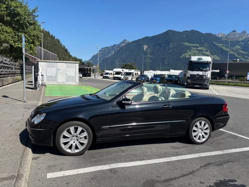

Hallo ihr Wissenden,
mein CLK 350 mit 7G Tronic rollt am leichten Berg bereits rückwärts mit eingelegtem Gang oder besser Wählhebel auf D. Sowohl im C alsauch im S Modus. Ist das normal?
Lieben Dank für Eure Kommentare
Bardo

Überprüfen mal das Standgas.
Wenn das zu wenig ist kann das schon sein.
Rollt der Wagen denn auf ebener Fläche ganz leicht an wenn ein Gang drin ist und du nicht die Bremse trittst?
Eigendlich hält das Getriebe den Wagen an einer leichten Steigung ......
Nein, das ist definitiv nicht normal. In der Ebene muss der Wagen auch im Standgas nach vorne fahren.
Über Gründe kann ich allerdings leider nichts sagen, ATF-Stand im Getriebe kontrollieren wäre eine erste Maßnahme. Ich habe jüngst das ATF in meinem Getriebe (CLK 320 cdi aus 2007, 111.000 km) gewechselt (nicht gespült, nur gewechselt) und das war pechschwarz! Wurde als ganz bestimmt nicht bei 60.000 km gewechselt, so wie es vorgeschrieben ist… 🫤
