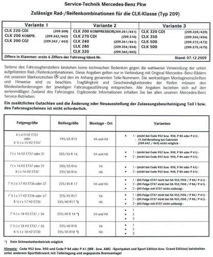

Hab mir noch 2 Mercedes Serienfelgen A2094014102 (7,5Jx17) für hinten besorgt und fahre dann ab dem Winter Michelin CrossClimate 225/45 R17 rundum (siehe Tabelle im Anhang, Zeile 4).

VA=HA mit 225ern geht sowohl bei 17" als auch 18", siehe Anhang.
Rad-reifen-kombinationen-clk-c209
