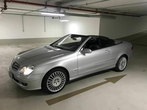

Passen die u.g. Felgen - ohne Umbau - beim CLK 350 Elegance?
Mercedes CLK 209 Cabrio
verzeiht meine Unwissenheit - kann ich die Felgen - A2094014702 - einfach bei der Standard Elegance Ausführung verwenden?
Maße:
VA - 7,5J x 18H2 ET36 mit Lochkreis 5x112
HA - 8,5J x 18H2 ET30 mit Lochkreis 5x112
Müsste ich das irgendwie im Fahrzeugschein eintragen lassen?
Ich meine gelesen zu haben, dass die Felgen bei dem Paket "Sport" verbaut wurden.
Habt besten Dank für Eure Antworten!
Liebe Grüße
Spurverbreiterungen sind zu 99% Eintragungspflichtig, das sonst die Betriebserlaubnis des Fahrzeugs erlischt wenn Sie nicht eingetragen sind, könnte bei einem Unfall Probleme geben.
Von H&R gibt es wohl welche die in Verbindung mit original Felgen eine Abe haben und Eintragung frei sind.
Sollte aber Alles im Gutachten stehen unter Auflagen.

Nochmals tausend Dank für Eure Hilfe - seit heute mit den Sportfelgen ohne Distanzscheiben - reicht mir so vollkommen!
E8584dab-4f53-4212-951d-512e438d99d3
Musstest du die Felgen eintragen, oder wie läuft das?
Nein, muss er nicht, da sie in den offiziellen MB Dokumenten aufgeführt sind.
Die Distanzscheiben hätte er aber eintragen müssen.
