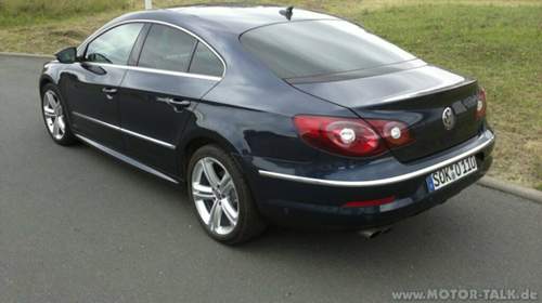

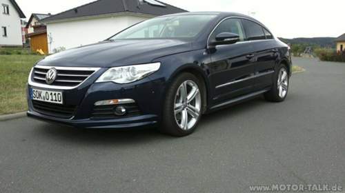

Hab mal ein Bild von meinem "Blauen" angehängt und ein Sagitta und ein Luganobild, ohne Tieferlegung.
Meinst das sieht nicht aus? Muss ich nochmal drüber schlafen. Ich danke dir aber für deine Tipps.

So hier jetzt noch die versprochenen vorher und nachher Bilder. Der Unterschied ist schon eklatant, aber auch extrem geil, könnte den ganze Tag vor dem Auto stehen. Es sieht so geil aus.

Mallory-18-ohne-tiefer
Nicht-tiefer-mit-mallory
19-zoll-luganos-mit-40mm
