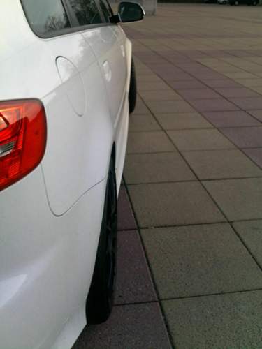

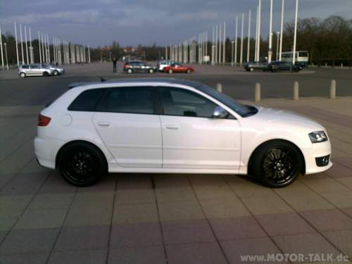

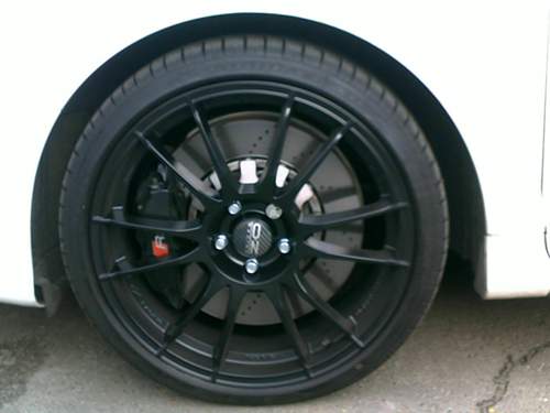

So Männers,
hab vorhin mal kurz nen Stop am Berliner Olymp gemacht und einen kurzen Snapshot von meinen heute aufgezogenen OZ Ultras....
Ist leider nicht ganz scharf geworden das Bild, aber für einen ersten Eindruck reichts aus.
Da ist jedenfalls an der HA noch locker Platz um 5 mm Distanzscheiben zwischen zu packen und vorne gehen auch noch 3mm.
Eigentlich hätte ich mir die Felgen auch mit ET41 holen können...hätte auch gepasst. Aber vielleicht kommt er irgendwann ja doch nochmal mit der Nase ein wenig tiefer und wer weiss... da ist dann die ET 45 vielleicht die sichere Wahl.
Hab mir jetzt noch 3mm Spurplatten von Forge bestellt. Und wenn die da sind mach ich nochmal anständige Bilder.
Dann wird er auch vorher nochmal anständig gewaschen 😁 .
Greetz
