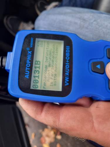

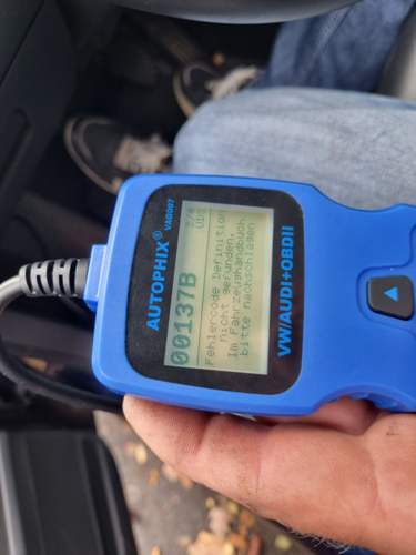

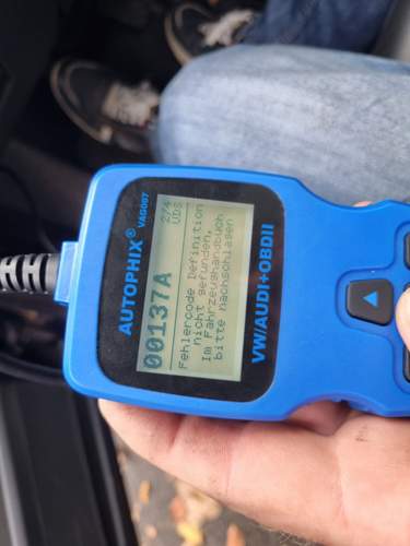

Vw passat ruckelt Wenn ich leicht gass gebe beim Fahren . Wenn ich jetzt im 4 Gang von 50 auf 70 ganz langsam beschleunigen dann ruckelt er kurz als ob er kein Sprit mehr kriegt dass ist aber erst ab 50 km. Wenn ich immer voll Gas gebe ist nichts da läuft er so durch. Weiß jemand zufällig wass dass sein könnte? Meine Werkstatt meinte es könnten die glühkerzen sein dass sich da vom Diesel was abgesetzt hatt und der Diesel nicht richtig raus sprüht. Muss auch sagen er verbraucht zwar nur 5.1L aber dir Tank anzeigen geht immer ganz schön runter er wird schnell leer.

kauf dir einen Liter Injektorenreiniger und mach 3 Tankfüllungen lang jeweils 0,33l davon rein. Und ggf. kannst du auch mal die Injektorenwerte auslesen, vielleicht findet sich da was.
Ich hatte vor 4 Monaten 2 Flaschen gekauft und eine Flasche vor dem Tanken reingemacht bei der 2 Flasche genauso ist nicht besser geworden. Dass wollte ich auch machen aber dassruckeln ist manchmal sehr leicht dass es kaum bemerkbar ist dass die auslesung wahrscheinlich nichts bringt dass war die Aussage von meiner Werkstatt. Aber ich versuche es. Was ist denn wenn mein Tank halb voll ist und 1 Flasche reiniger drinnen ist wer dass für denn Motor schlimm
