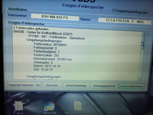

@r.schroeter89
Wie weiter oben geschrieben hatte ich ja zufällig vor ein paar Tagen auch Probleme mit Falschluft. Heute habe ich Fehler ausgelesen und musste spontan an deine Fehler denken. Echt seltsam dass er Kraftstoffsdruck wirft nur wegen bisl Falschluft... aber dann wird dein Sensor vermutlich auch i.O. sein.

So ein "Problem" von mir jetzt.
Was hat das mit Der DK auf sich? Das habe ich manchmal nach Standheizungsbetrieb, dann läuft er am Anfang unrund. Ein Gasstoß und er läuft normal.
Das mit dem Nockenwellenversteller könnte ich mir erklären das er Jetzt schon 8 Jahre auf Longlife läuft.
Will am WE Ölwechsel mit Lamda Reinigung machen.
Dann Addinol 5W40 rein
Hier der Scann.

01-Motorelektronik -- Status: Fehler 0010
02-Getriebe -- Status: i.O. 0000
03-Bremsenelektronik -- Status: Fehler 0010

Adresse 01: Motorelektronik (BWS) Labeldatei: 03H-906-032-BLV.clb
Teilenummer SW: 03H 906 032 AM HW: 03H 906 032 AB
Bauteil: R3.6-FSI-EU4 G 3488
Revision: 5GH04--- Seriennummer: VWZCZ000000000
Codierung: 0000175
Betriebsnr.: WSC 37656 143 80583
VCID: 6DE9F2B774F1642A15-8038
2 Fehlercodes gefunden:
012408 - Drosselklappensteuereinheit
P3078 - 002 - Luftdurchsatz im Leerlauf zu gering - Sporadisch

Also ich würde schon mal gerne meine vll ubertriebenen probleme mit jemandem vergleichen,
Falls jemand in der nähe meines standpunktes ist.
Was ich so raus höre wäre es von meiner seite im moment wohl überhastet wenn ich
das zms neu machen lasse, wenn ich das richtig raus höre.
Das mit dem anlernen vom dsg würde mich auch paar hunderter kosten bei vw und im
Moment gehe ich auch nicht davon aus das dass langfristig etwas bewirkt.
Wurde ja schonmal gemacht und war nach kurzer zeit wieder schlechter.
Wäre super wenn jemand in der nähe wäre mit vcds und erfahrungen.
