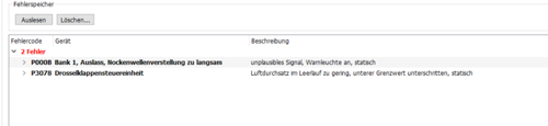

Seit neustem geht öfters die Abgassystemleuchte an. Fehler war Lamdasonde und Auslassnockenwelle Position.
Lands würde gewechselt und ist jetzt auch weg geblieben aber nach da einer Woche ging sie Leichte wieder an und der winzige fehler der sei stand was wieder Nockenwellenposition an der Auslassnockenwelle. Also habe ich den Sensor getauscht und nach ca 1-2 Wochen ging sie wieder an und der Fehler war erneut da.
Hat jemand eine Idee?
Steuerkette hört man nicht also wirklich garnicht. Habe sie trotzdem irgendwie im Verdacht und will deswegen kommende Woche mal die Längung auslesen lassen.
Kann mir jemand die Werte nennen?
Oder vielleicht noch besser kann das noch was anderes sein?

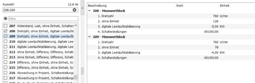

Dann habe ich noch einen Log gefahren (anbei) vielleicht könntet ihr mal reinschauen und mir was zu den Werten sagen. Meines erachtens sehen die nicht Top aber noch völlig in Ordnung aus??

Ich habe das MSG ausgelesen und der Fehler stand wieder drin. Hat nur keine Leuchte im Tacho ausgelöst.
