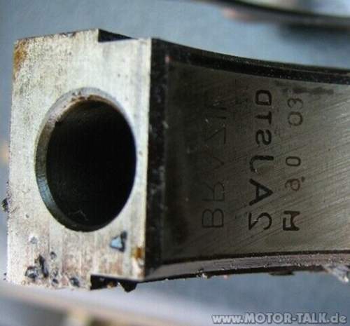

Nur manche Motoren wurden in Südamerika gebaut.
(Mein RP oder zumindest der Kurbelwellenlagerblock wurde im März 1990 in Brasilien geboren....)
Gruss Jakker
