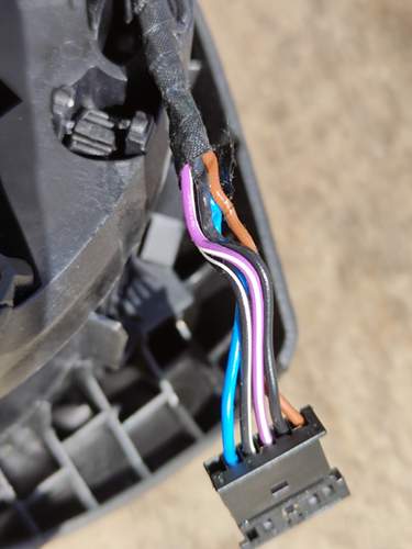

Er war heute einmal ab. Es waren in der Tat ein paar Leitungen gequetscht, aber nicht sichtbar defekt. Die schwarze Isolierung habe ich schon vorsichtig entfernt, an dieser war die Quetschung deutlich erkennbar. Verlegung geändert.
Ich bin aber nicht mehr überzeugt, dass es an einer Hup-Leitung liegt. Für mich sieht das so aus, als ob auch das Hupsignal "digital" wird, denn der Hupkontakt geht in die Mfl-Technik.
Meine Hoffnung wäre, dass es vielleicht eine induktive Einkopplung o.ä. gab.

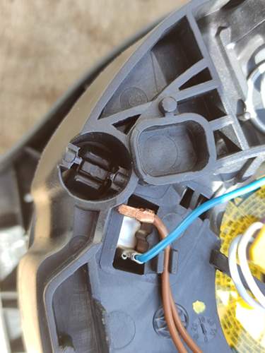

Um an die Kontakte selbst zu kommen, muss man vier Spreizkeile herausfummeln, dann könnte man die Hup-Platte vermutlich von unten abnehmen.
Nebenbei bemerkt ist der Ausbau des Airbag inklusive Einhaltung der Sicherheitsbestimmungen nicht wirklich schwierig. Wenn man das passende Werkzeug hat.

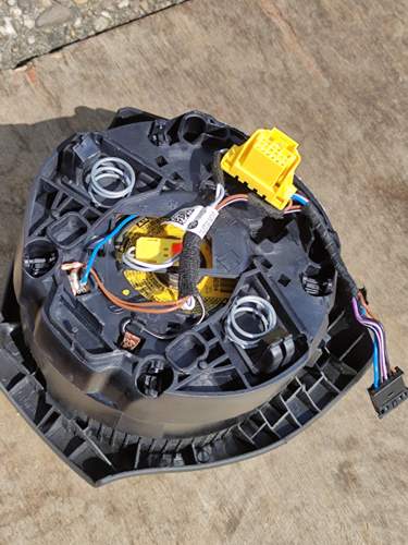

Erstes Bild zeigt die Quetschung an den Leitungen, zweites Bild den Spreizkeil. Die Hup-Leitung dürfte die schwarz-weiße sein, da die nicht im gelben Stecker landet, gibt es meiner Meinung nach eben auch keine direkte Hup-Leitung zur Wickelfeder.

Servus. Mich würde eine Gesamtansicht der Airbagmodul-Rückseite interessieren, ggf. auch Labels, falls vorhanden.
Das Hupensignal geht, soweit mir aus ähnlichen VAG-Projekten bekannt, in den MF-Schalter und von da aus auf den LIN-Bus vom Lenkrad zum Fahrzeug. Also keine diskrete Ansteuerung der Hupe.
Von der Demontage der Keile ist dringend abzuraten!
