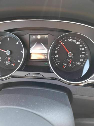

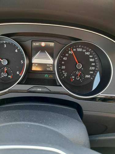

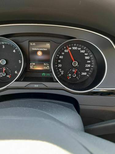

Bevor ihr hier wie die Wilden weiter codiert, wenn man beim Dig. Cockpit die Assistenten Seite aufruft verschwindet das Lane-Assist Piktogramm unten. Macht ja auch Sinn, da sonst doppelt dargestellt.
Ich geh mal stark davon aus, dass dies auch bei den klassichen Rundinstrumenten mit MFA der Fall ist, und genau so ist es auf dem unscharfen Foto von @um2017 abgebildet.
....bewusst habe ich das jetzt nicht in Erinnerung beim analogen Tacho.....aber denkbar. Denn ein verschwinden des Symbols in der Form hatte ich nun noch nie gehabt.
Nein, das „Lane Assist“ Symbol ist immer eingeblendet wenn der LA aktiv wird (ab ca. 60 – 65 Km/h).
Egal welche Anzeige ich im Display wähle (Bilder im Anhang).
@hadez16: Hab deine letzte Änderung ausprobiert. Die „Adaptive Spurführung“ ist dann dauerhaft an. Aber das Symbol bleibt verschollen.
Habe dann wieder die (fehlerhafte) Ausgangs Codierung zurückgespielt:
0000088811584020509600001030008000010000000000000000000000000000
Das ist die nach dem Einsatz des elenden OBDAPP Dongel. Hier funktioniert die „Adaptive Spurführung“ nicht aber das Symbol ist wieder zu sehen. Mit dieser Codierung hab ich eben die Fotos gemacht.

LA-aktiv
LA-aktiv=grün
LA-regelt=gelb
